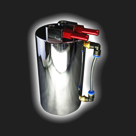

#5 larson13
larson13
  • Cообщений: 1 114
  • Город:Моск.обл.г.Хотьково
  • Автомобиль: Форд Мондео III,универсал, 2.0 TDСI 115л.с,АКПП Jatco 2003
Отправлено 07 Май 2013 - 19:53
Я думаю,если уж заморачиваться,то с этим:
[attachmentid=103467]
http://tuningsport.r...uct-p-2359.html
По мне,так проще раз в пару лет,промыть штатную вентиляцию,и не ломать голову.
Тот, что по ссылке - маленький диаметр у штуцеров, если не ошибаюсь 14мм внутренний, а у меня примерно 16мм.
Смотри штатные штуцеры.
В промывке вентиляции меня напрягает невозможность проконтролировать результат промывки.
Пластиковый сапун не разборный.....
