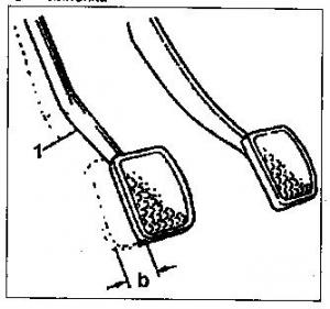

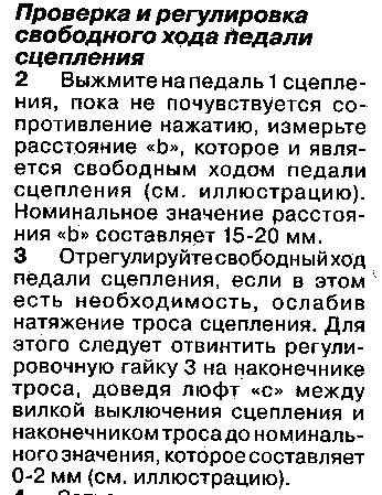

У меня так-же. С половины и чуть выше начинает брать.
Вроде в книге по эксплуатации видел рисунок регулировки сцепы...
Вот он - [attachmentid=122003]
[attachmentid=122002]
