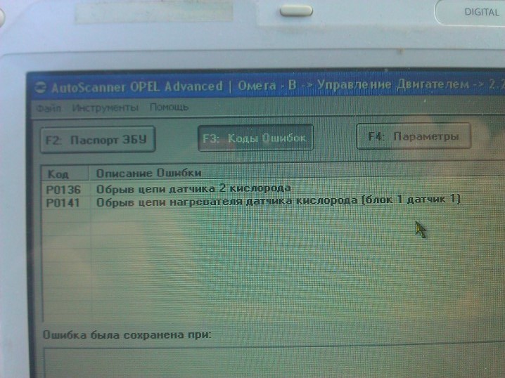

когда я купил свою омегу, то менял первый датчик на бош универсальный, а задний тока оригинал вставал, на то время!
[attachmentid=105324]
вот висят у меня эти ошибки, хотя чек не горит и ни как не брыкается машина

А у Вас ЧЕК ,вообще, рабочий?
Сообщение отредактировал ded M: 06 Июль 2013 - 17:48
"Не верю!"(С) az.gif ,
Может ЧЕК не туда подключен?
#15 larson13
larson13
  • Cообщений: 1 114
  • Город:Моск.обл.г.Хотьково
  • Автомобиль: Форд Мондео III,универсал, 2.0 TDСI 115л.с,АКПП Jatco 2003
Отправлено 06 Июль 2013 - 19:13
ded M,
Ошибки могут висеть,даже если чек не горит,если они возникают кратковременно,и переодически.

Andrey A. K.,
Как долго Вы наблюдаете наличие этих ошибок?
#17 Andrey A. K.
Andrey A. K.
  • Cообщений: 803
  • Город:г. Владимир
  • Автомобиль: OPEL OMEGA B CARAVAN Y22XE АКПП 00г.в., VOLVO XC90 2.5T
Отправлено 06 Июль 2013 - 20:56
они на самом деле не постоянные, я их стираю, какое то время чек гаснет при включении зажигания, остаются 3 лампы гореть, ну потом опять появляются в памяти.
