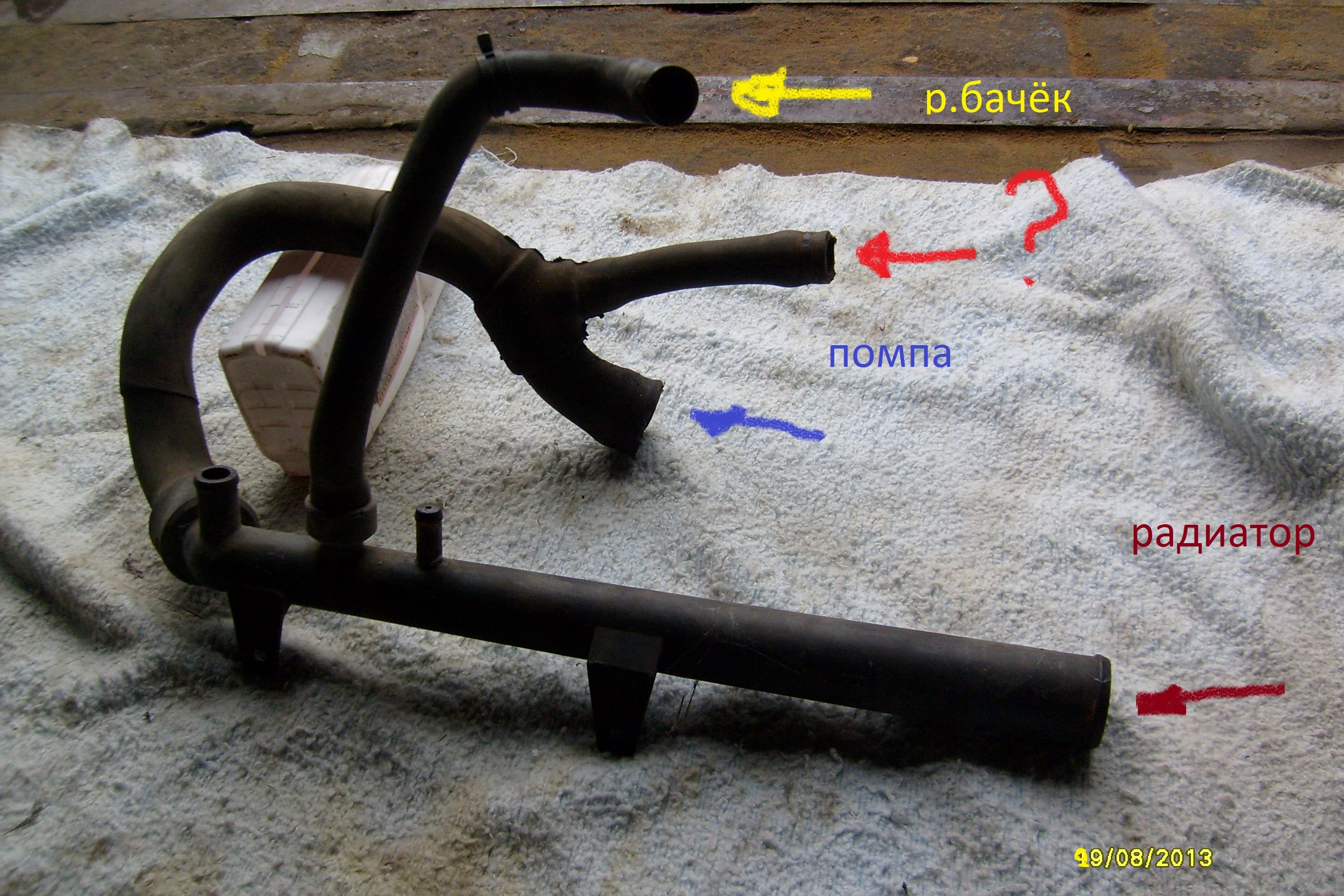

Проблема такова уходил. антифриз лужи под машиной нет. радиатор. кран печки . печка. шланг большой гнутый все это было заменено. НО антифриз уходит.У шланга один конец соединяется с радиатором а другой идет к помпе и в блок.Так вот нашел течь из под этой коробочки к которой подходит верхняя часть шланга.ПОДСКАЖИТЕ что это и каталожный номер проклаки в экзисте не нашел.

filimonovah, чёт ничего не понял. какой именно коробочки? какой именно шланг? Если речь о том, куда вставляется верхний патрубок радиатора со стороны мотора - то там термостат. прокладка обычно идёт в комплекте с новым. Можно посадить на высокотемпературный бензомаслостойкий гермет. Если речь о коробочке сзади ГБЦ (где шланг на печку), то там можно и прокладку заказать (в elcats.ru есть, прокладка задней крышки гбц), либо также посадить на гермет

Один конец идет к помпе.а другой чуть выше через что-то в блок

filimonovah, лучше наверное всё-таки фото сделать.. ибо чёт не припоминаю там никаких "коробочек"

filimonovah, ну с той стороны как раз корпус термостата. он длинный такой. из него ещё тонкий шланг с торца на подогрев впускного коллектора уходит. Номер прокладки, что между корпусом и ГБЦ - 13 38 229

Цитата(filimonovah @ 28.8.2013, 10:33) Просмотр сообщения
Термостат на противоположной стороне блока.А это над помпой напротив генератора.

filimonovah, ну вот.. там как раз байпас с термостата. номер прокладки на него, если верить элкатсу, тот что я выше дал. но можно и на гермет
