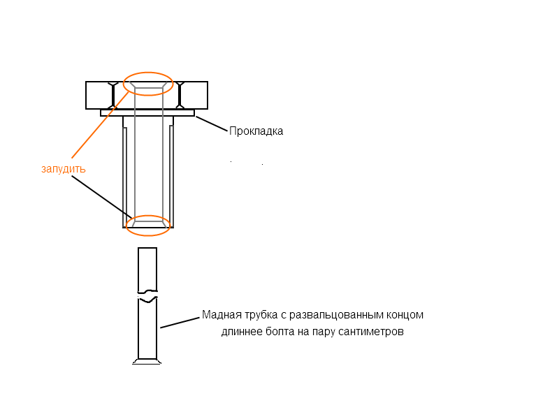

~~~на холостых сначало мигает на прогреве,потом вовсе горит,чуть даешь газ лампочка гаснет~~~
очень не помешало бы замерить давление масла.... делов на пол часа, зато будете иметь объективную картину....
гуглим или ищем в юзер мануале какое давление должно быть для Вашего двигателя...
если в сервис гнать дорого - самому не сложно изготовить девайс для замера....
болт с подходящей резьой и длинной... высверливаем серединку, торецы чуток развальцовываем, в отверстие трубку медную, все это дело залуживаем 100 ваттным паяльником и запаиваем трубку в болт (либо садим на холодную сварку и ждем полного застывания)...
вворачиваем болт в отверстие от датчика масла..... через толстый шланг на хомутах примастыриваем манометр....
заводим машину на холодную .... смотрим показание... прогреваем до рабочей температуры... смотрим показания.... если не в норме - ищем неисправность... если в норме (и манометр рабочий) - тупо меняем датчик....

ps: чисто теоритически и практически... если резьба её шаг, длинна резьбовой части и давление сработки датчика совпадают - можно тупо от любой тачки втыкать ... там внутри типо подпружинненой мембранки которая контакт на массу садит в случае пониженного давления... мембранка рвется давление на неё уменьшается - масло пропускает - контакт на массе - в салоне на панели аларм ....
удачно у тебя с давлением масла))))
