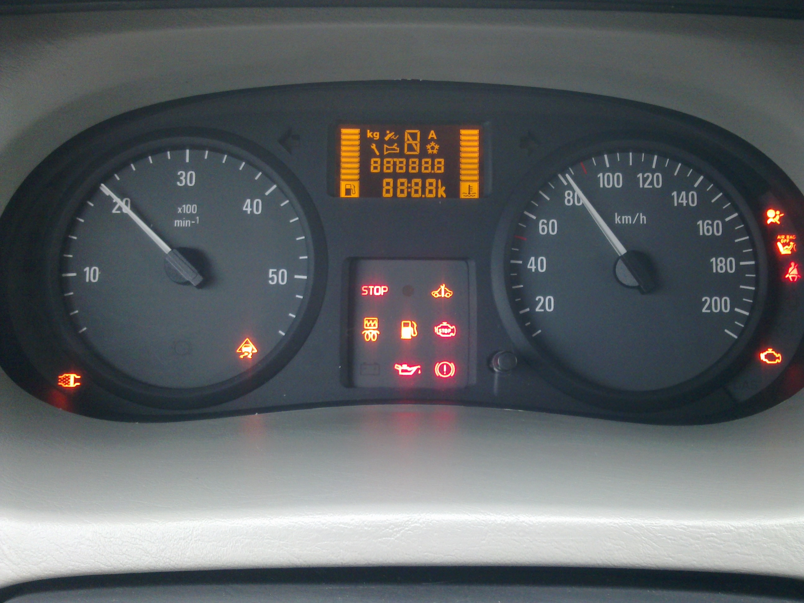

#19 VivaTurbo
VivaTurbo
  • Cообщений: 105
  • Город:Славянск.Дон обл.Украина.
  • Автомобиль: Vivaro 2.0 CDTI
Отправлено 01 Декабрь 2013 - 11:35
У меня и кнопка на подрулевом есть и кнопка на магнитоле,но БК видимо нет,так как дисплей выглядит так
[attachmentid=109172][attachmentid=109173]
Кнопка только сбрасывает суточный пробег и при запуске авто выводит показания электронного щупа масла.
Сообщение отредактировал VivaTurbo: 01 Декабрь 2013 - 11:38
#20 Виваро2.5тди
Виваро2.5тди
  • Cообщений: 95
  • Город:УкраинаПервомайскНиколаевской
  • Автомобиль: Vivaro 2.5 . 2009г.в. 6мкп
Отправлено 01 Декабрь 2013 - 11:52
У меня тоже все как на фото.Может нам кто и поможет запустить кнопку на дворниках.А ч то за кнопка на магнитоле?
