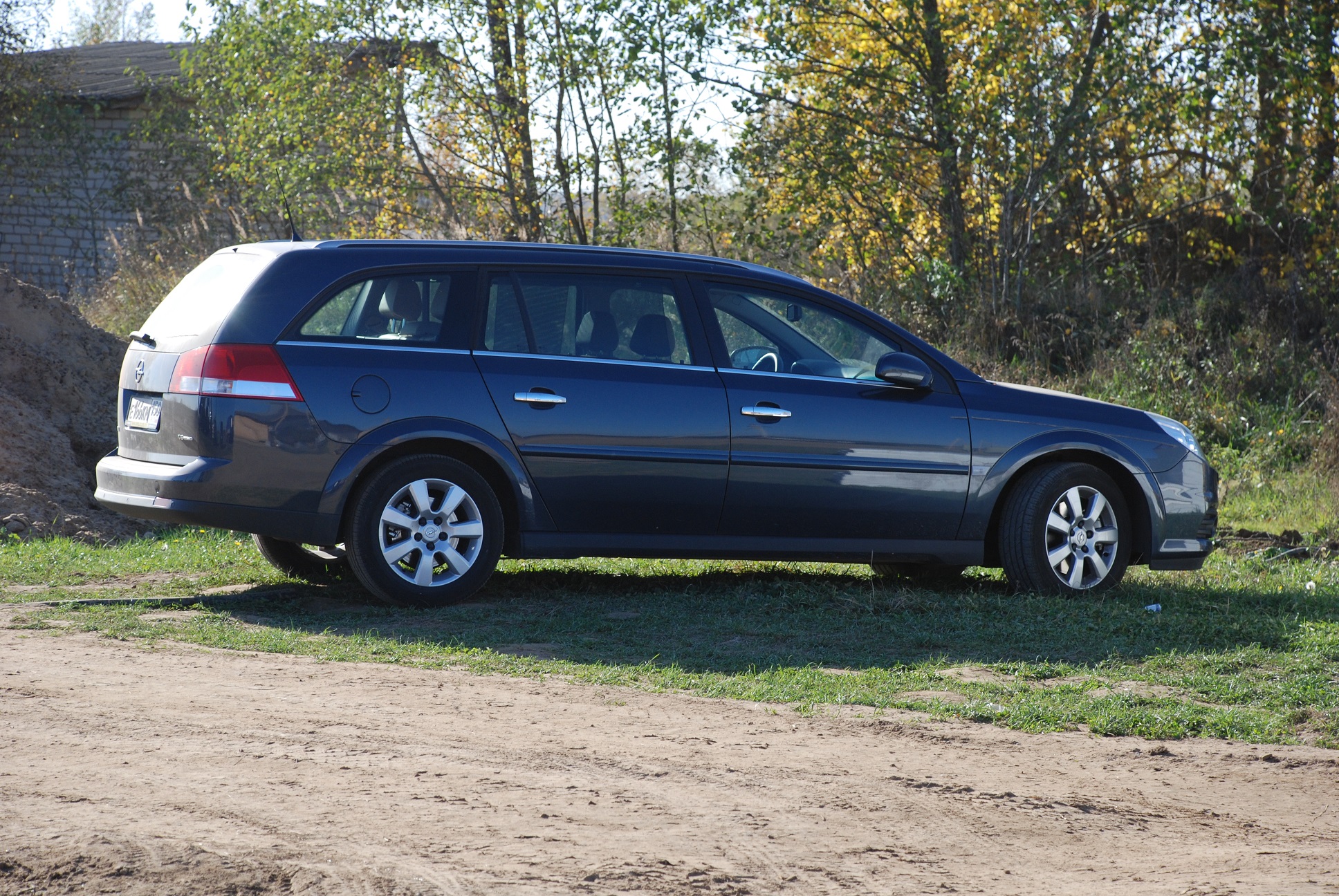

Фотка 2008 года:
[attachmentid=108103]
Этот сарайчик вошел в мою жизнь в 2007м году, будучи совсем новым, только с конвейера. Самый мощный мотор, почти топовая комплектация, 50 тыс. у.е в то время.

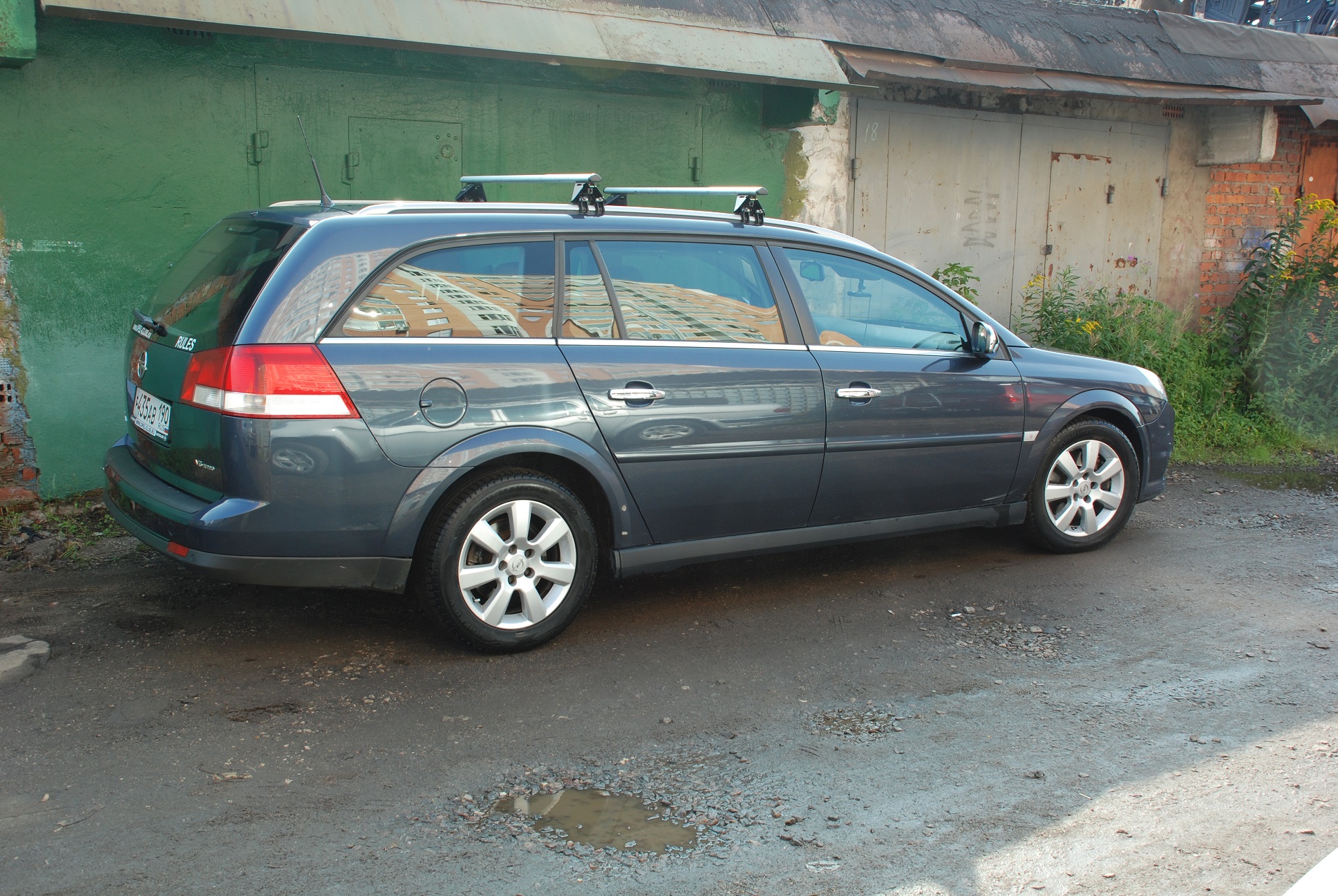

Вот так моя красотка выглядит сейчас (ну почти так, фотка летняя - еще на старых пружинах.
[attachmentid=108104]
