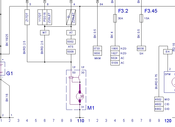

Этот спор был в другой ветке. Но нет никакой разницы...
Цитата(ASPID @ 6.4.2010, 10:12) Просмотр сообщения
Цитата(dimaest @ 5.4.2010, 21:44) Просмотр сообщения
втягивающее получает минус через щётки!
это типа проверки на вшивость?
обосную - нет проблем!
вот схема подключения стартера на опеле:
на ней видно что у втягивающего реле 2 обмотки, силовая и удерживающая... с толстым сечение провода и тонким.
Так вот, силовая обмотка получает массу через плюсовую щётку якоря, когда стартер включается, на ней появляется плюс и работает только удерживающая.
Вот тебе и вся хитрость. Когда у стартера капец щёткам, втягивающее даже не щёлкает - силы не хватает. Защита для дураков.
В наших стартерах - точно так-же, если щёлкает, но не крутит - в первую очередь удерживающая обмотка не получает минус через щётки стартера... Не притягивает, чтоб замкнуть контакт...
[attachmentid=110044] - как и в наших: [attachmentid=110072]

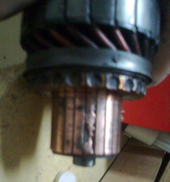

#11 Lugege
Lugege
  • Cообщений: 122

Цитата(Крашер @ 31.12.2013, 2:37) Просмотр сообщения
Ну, скажем... первая причина, по которой стартер НЕ крутит - севший аккумулятор. Причём, даже "с толкача" - не всегда можно завести авто.
Третья причина - банальна. Щётки стартера ... "приказали долго жить".
Если есть щелчек на втягивающем (не путать со сработкой реле) - причина полного молчания двигателя стартера - щетки.
Может помочь небольшое постукивание по стартеру.
Но ! лучше не тянуть - снять стартер и блок щеток под замену. Иначе может быть так ....
Кому интересно -
http://forum.opelclu...mp;#entry517611

#13 Lugege
Lugege
  • Cообщений: 122
  • Город:Минск
  • Автомобиль: Opel Zafira B 1.9CDTi
Отправлено 17 Январь 2014 - 11:14
Цитата(Крашер @ 17.1.2014, 10:48) Просмотр сообщения
У меня "якорь" стартера выглядит так:
А щёточный узел -
То-есть, щётки с торца прижимаются к плоскому якорю...
Таки стартера бывают разные. У меня Мицубиши. 4 щетки.
При неполном прилегании одной щетки пошла дуга (как в сварке) ток-то немаленький и выпалило ламельку....
Кстати. Втягивающее сразу от ключа щелкало. После нескольких попыток - переставало. Я так понимаю срабатывала какая-то защита от перегрева. Через минуту снова щелкало.
