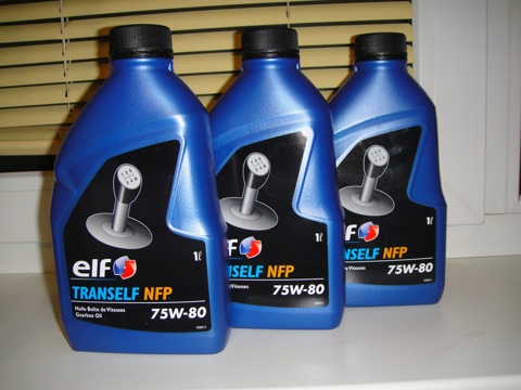

Проверь уровень масла в КПП. Если у тебя шестиступка, долей масло по самую заливную пробку а лучше поменяй и залей новое ELF Tranself NFP 75W80 или оригинальное Opel 19 40 711 . Войдут почти 3 литра!
Другое не лей ! Передачи перестанут нормально включаться!!! Можешь поподробнее посмотреть в моём БЖ.
И смело тягай свой прицеп!

av.gif У него 1.9, там по заливную заливать нельзя, будет слишком много. Коробки до 2007 года и после отличаются.

Совершенно верно.Когда купил машину сразу поменял масло в КПП-залил по заливную пробку(влезло где-то 3.2-3.3литра).В городе нормально, а на трассе выбрасыло через сапун масло.Не мог понять почему пока не поменял снова масло и залил где-то 3литра.Сейчас все ок.
