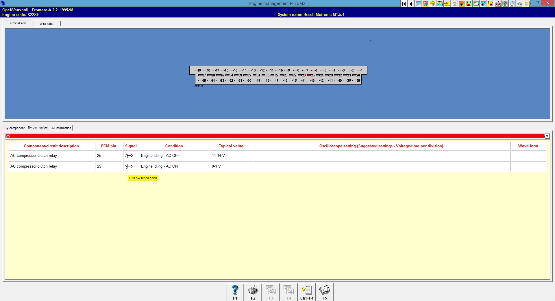

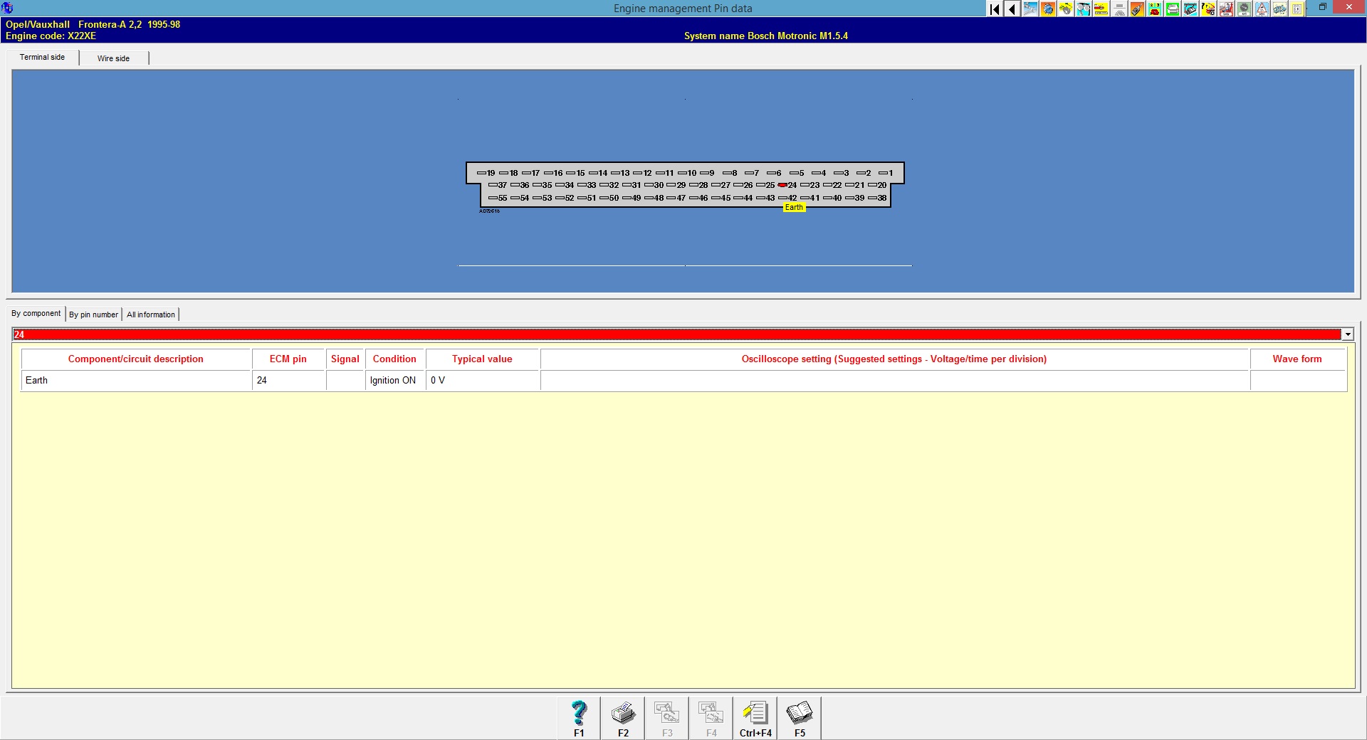

v_poyarkov, может это поможет:
[attachmentid=112564]
[attachmentid=112565]
Так что ЭБУ тут работает верно.
Если руками при снятом ЭБУ подать на 25 контакт 12В, то загорается правая сторона.
Так может быть имеет место замыкание?

Если снять ЭБУ и мерять 24 и 25 контакты, то на них никогда ничего не появляется.
Логично )))))
Если подключить ЭБУ, то на этих контактах появляется 12В при закрытии машины
Ну так у меня программа и пишет.
при закрытии машины и 12В при срабатывании штатного иммо
Вот про это уже не написно, в ТИСе нади смотреть схему подробнее.
Выпаял из ЭБУ реле (аналог V23072-A1061-A308), которое идёт на 24 и 25 контакты - глюк с поворотниками пропал, машина заводится, обороты нормальные, ЦЗ работает.
Можно поздравить? Изображение Кондиционер еще проверьте, так как программа утверждает что 25 нога отвечает за реле компрессора кондиционера.
