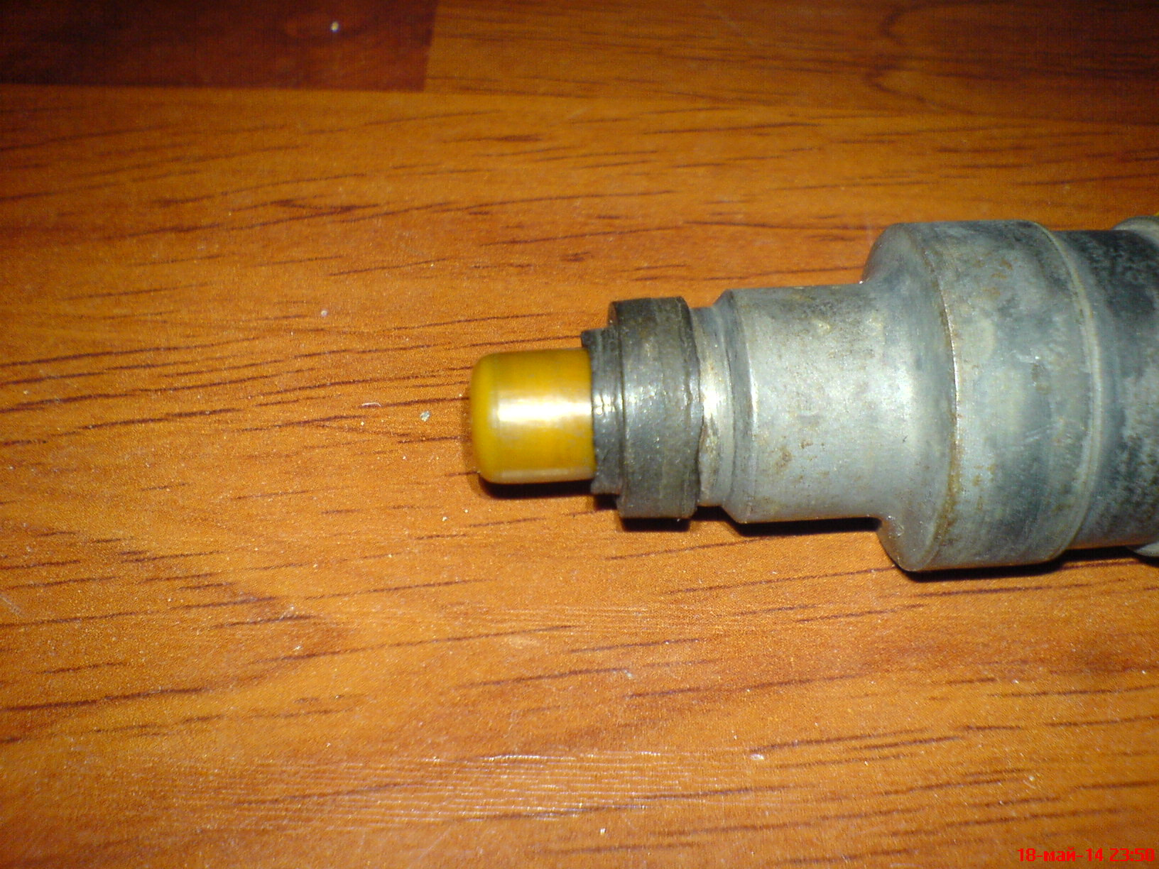

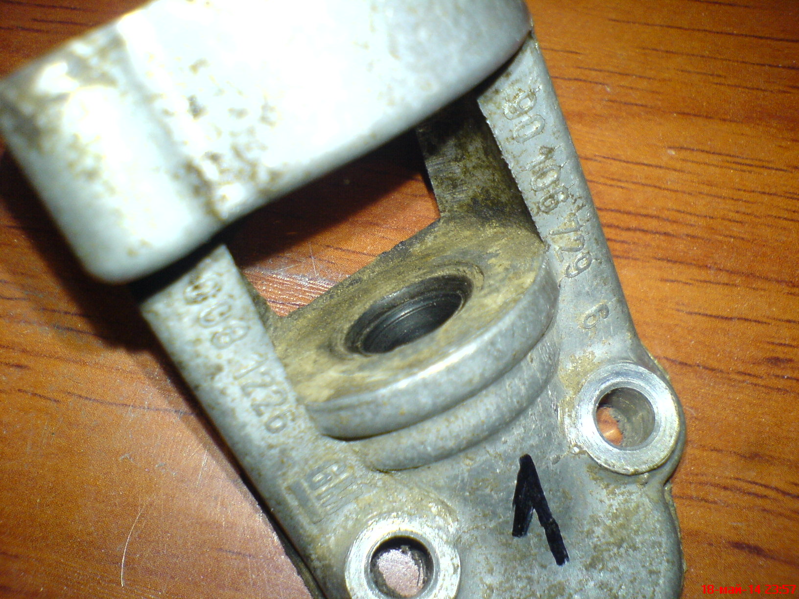

Други, кто сталкивался с этой проблемой?

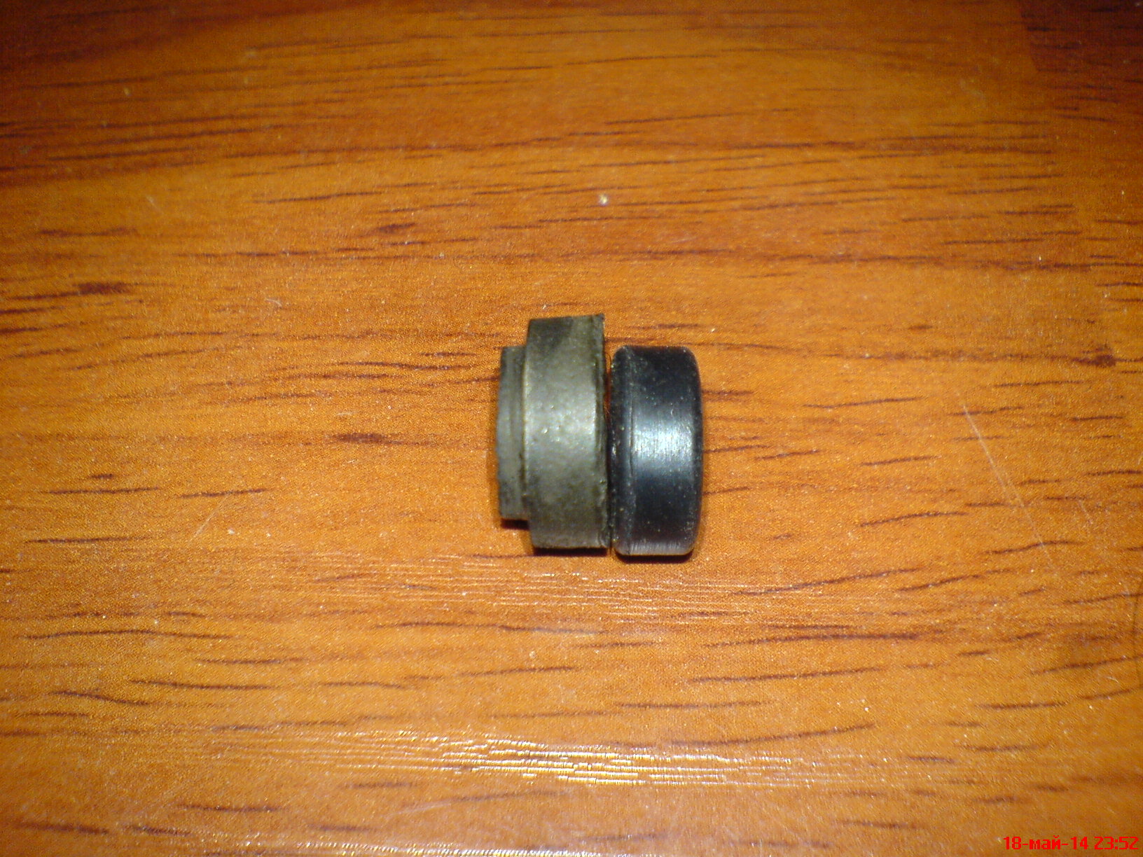

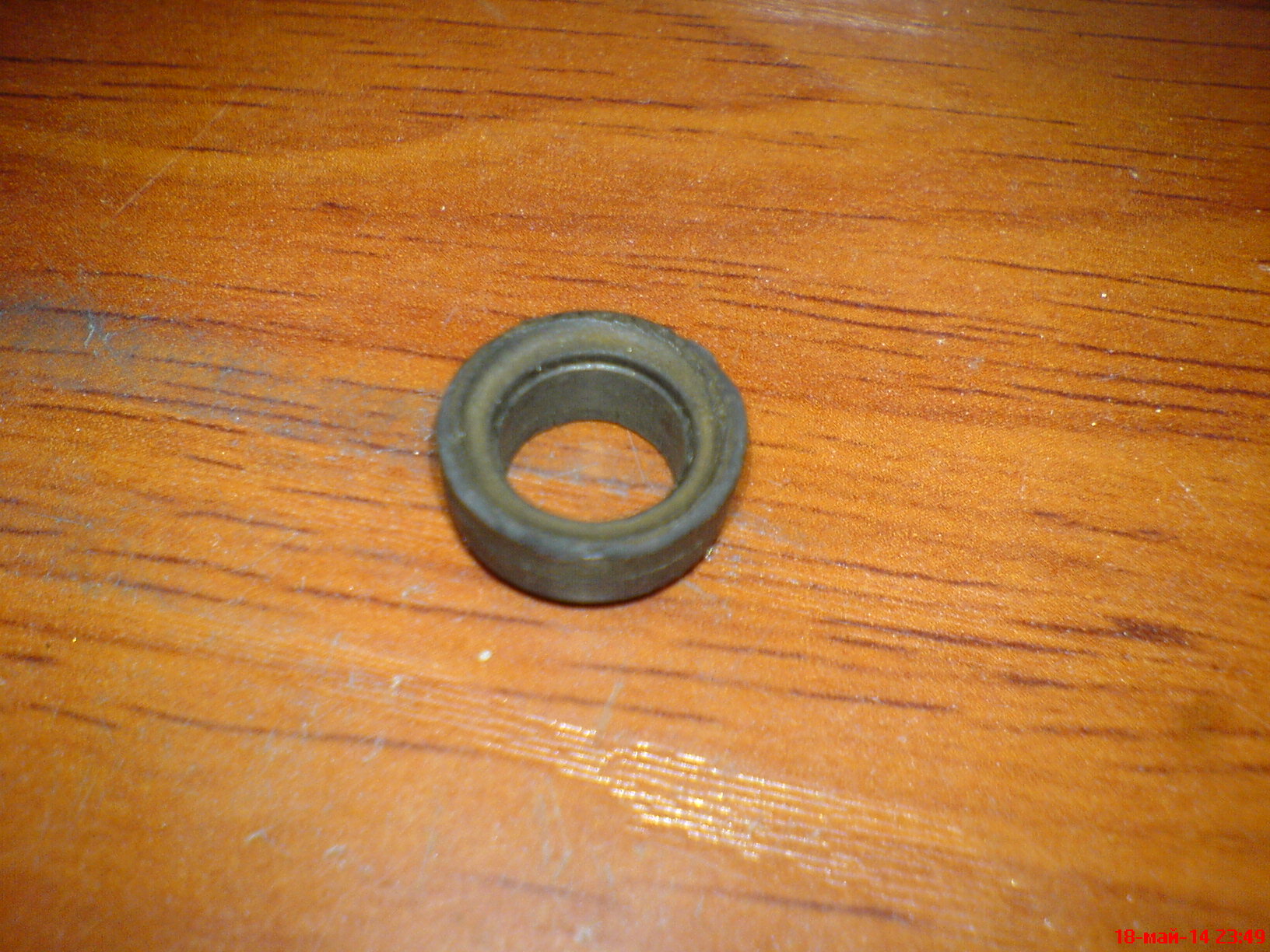

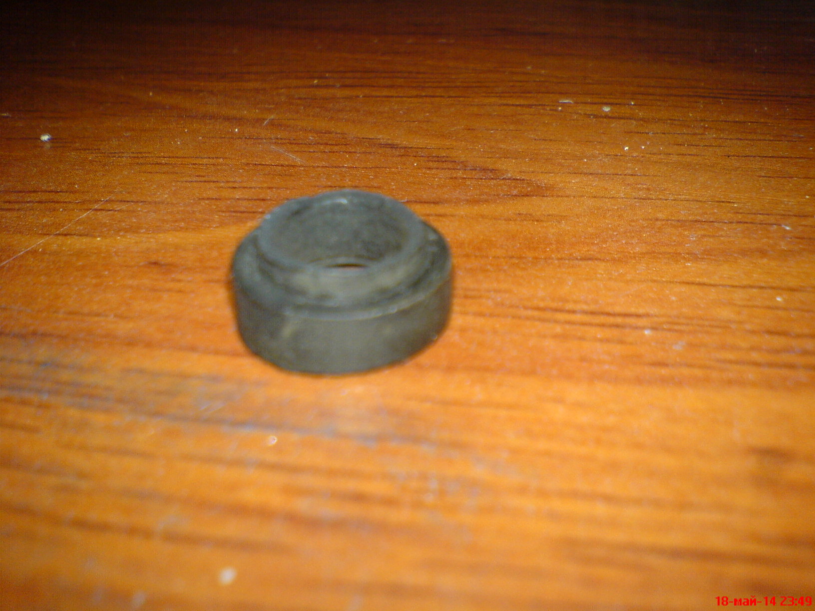

Нижняя резинка форсунки вдавлена в крепление, форсунка вертится в кронштейне, хотя, по идее, должна сидеть там плотно:[attachmentid=113637] [attachmentid=113633] [attachmentid=113634] . В Экзисте этой резинки нет в наличии, нашел типа аналог от Reinz 70-23198-00, но не подошла. Размер резинки оказался 13,5х9х5, а должен быть 15х9х5.
Для сравнения: оригинал и "аналог" от Reinz: [attachmentid=113636]. Заметно, отличаются!!

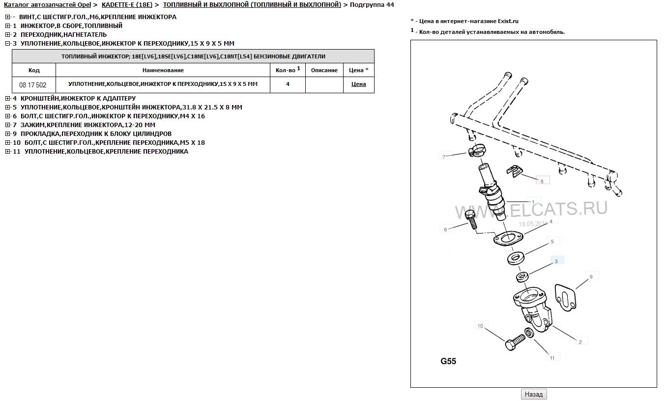

Для наглядности: схема инжектора в Экзисте выглядит так :
[attachmentid=113635].

Резинки от ваз,шланги кислородные.Форсы,кстати,тоже вазовские подходят,только уплотнить их в креплении нужно.Можно волговые.

круглые ВАЗовские подходят, 4 колечка я за 35 рублей брал, уплотняются хорошо, машина начинает ехать ЗАМЕЧАТЕЛЬНО по сравнению с тем, что было до замены.

23291-22010 от Toyota... на Exist-е есть... размеры чуть другие, но встают как надо и даже лучше rolleyes.gif
