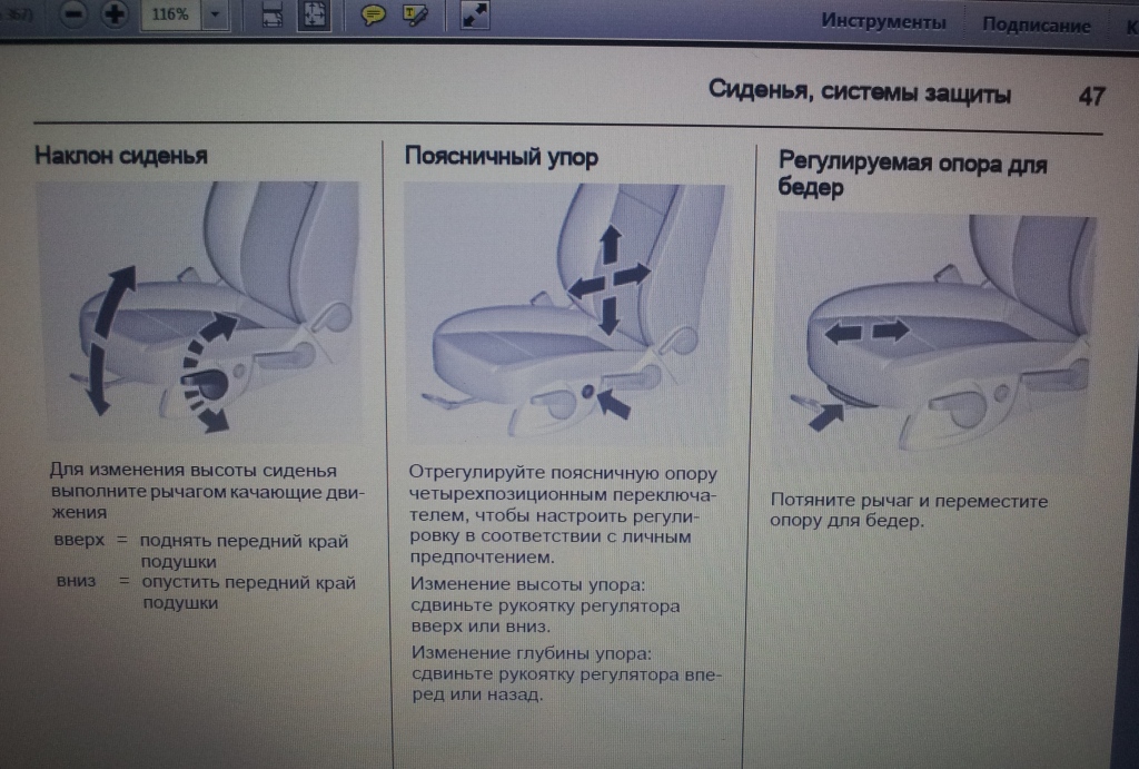

Стоит обычное на хетче, чертовски неудобное. В чера в салоне посидел на 3дверке GTS там вроде более спортивное, но все равно регулировок не хватает. А в букваре нарисовано такое кресло!! Мнеджер в салоне ни чего не смогла пояснить ai.gif
Где найти такое?
Если не возможно найти родное то: От какого автомобиля можно поставить сиденье ???

himtex, это кресло с регулировкой по 8 направлениям - вперед-назад, по высоте вверх-вниз, по завалу спинки вперед-назад, по завалу подушки сиденья вверх-вниз. С установкой "от автомобиля" помните, что в кресле стоит подушка безопасности и к нему же привязаны преднатяжители. Так что замена потребует внесения очень и очень серьезных изменений в конструкции ТС.
Может будет полезно: http://www.elcats.ru...Title=undefined - хотя экзист его называет 6 ходовое. Видимо спинка считается отдельно )
