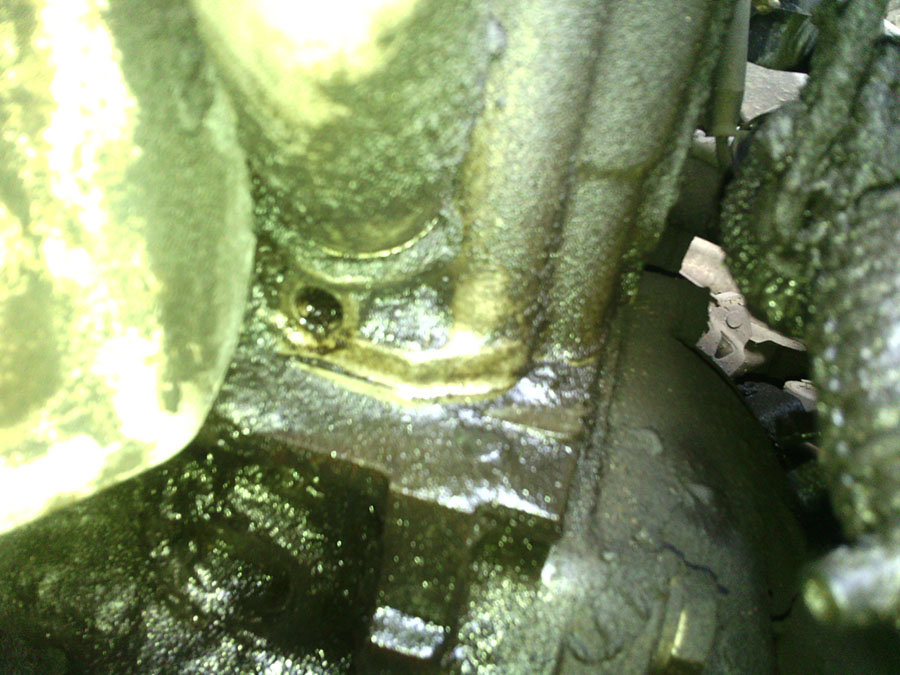

Доброго времени суток уважаемые знатоки! Помогите пожалуйста разобраться! Авто OPEL ASTRA G 1998 г.в. Двигатель X16SZ. Течет масло из под свечи 4 цилиндра, если точнее, то там какое-то непонятное отверстие, я так и не понял для чего оно. На моем втором C16NZ такого отверстия нет! Кожух коллектора еще не открывал и не смотрел может под остальными свечами тоже есть такие отверстия - не знаю, но блок весь в масле и особенно в стороне КП. С этого отверстия видно как масло течет и капает на землю. Помогите пожалуйста определить назначение этой "дыре" и устранить течь!
Прилагаю фото и заранее благодарен за помощь!

Была теч похожая, но только из под крышки на которой стоит модуль зажигания, купил за 20 руб резиновое колечко и всё в норме. А так выглядело так же как у вас на движке.
Ну то, что течь не из под модуля зажигания это точно, на моем движке. В общем я решил поднять движок и вскрыть, поменять все прокладки, сальники, вкладыши и кольца. Если потребуется, сделать расточку блока, короче - откапиталить. За 12 лет эксплуатации у прежнего хозяина, движок ниразу не вскрывали, пробег 221 т.км, лил синтетику, все расходники менялись вовремя.
