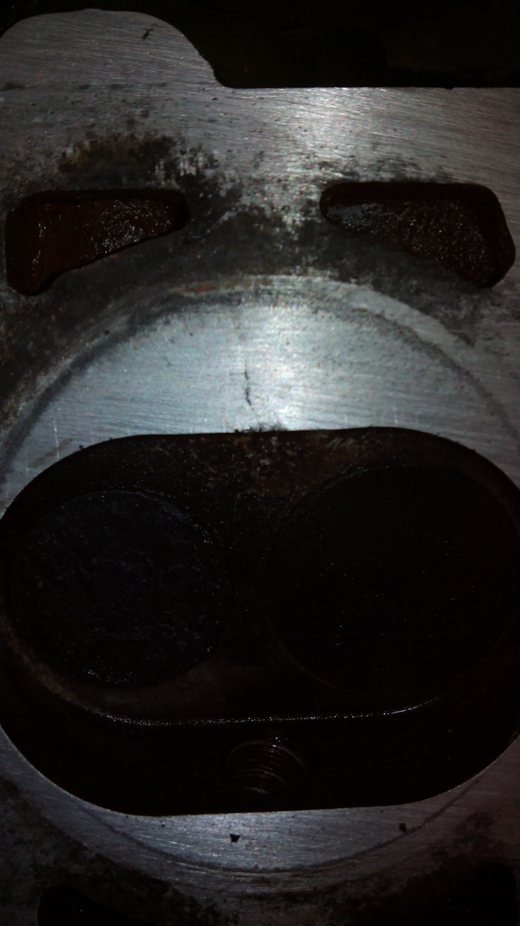

#16 HUSEIN
HUSEIN
  • Cообщений: 299
  • Город:ТЛТ
  • Автомобиль: VECTRA C, Z18XER 2007. Insignia 2.0 turbo 2010
Отправлено 09 Ноябрь 2014 - 16:30
Там видимо башку повело,год назад был гидроудар в 3 и 4 цилиндры. Заменили шатуны в сборе и все. Видимо надо было на плиту поставить проверить.Попаду на СТО,фоткну.А пока жду мотор,сказали пробег до 60 тыс(против моих 196 000)
#17 HUSEIN
HUSEIN
  • Cообщений: 299
  • Город:ТЛТ
Отправлено 23 Ноябрь 2014 - 14:16
вот так[attachmentid=117430]
