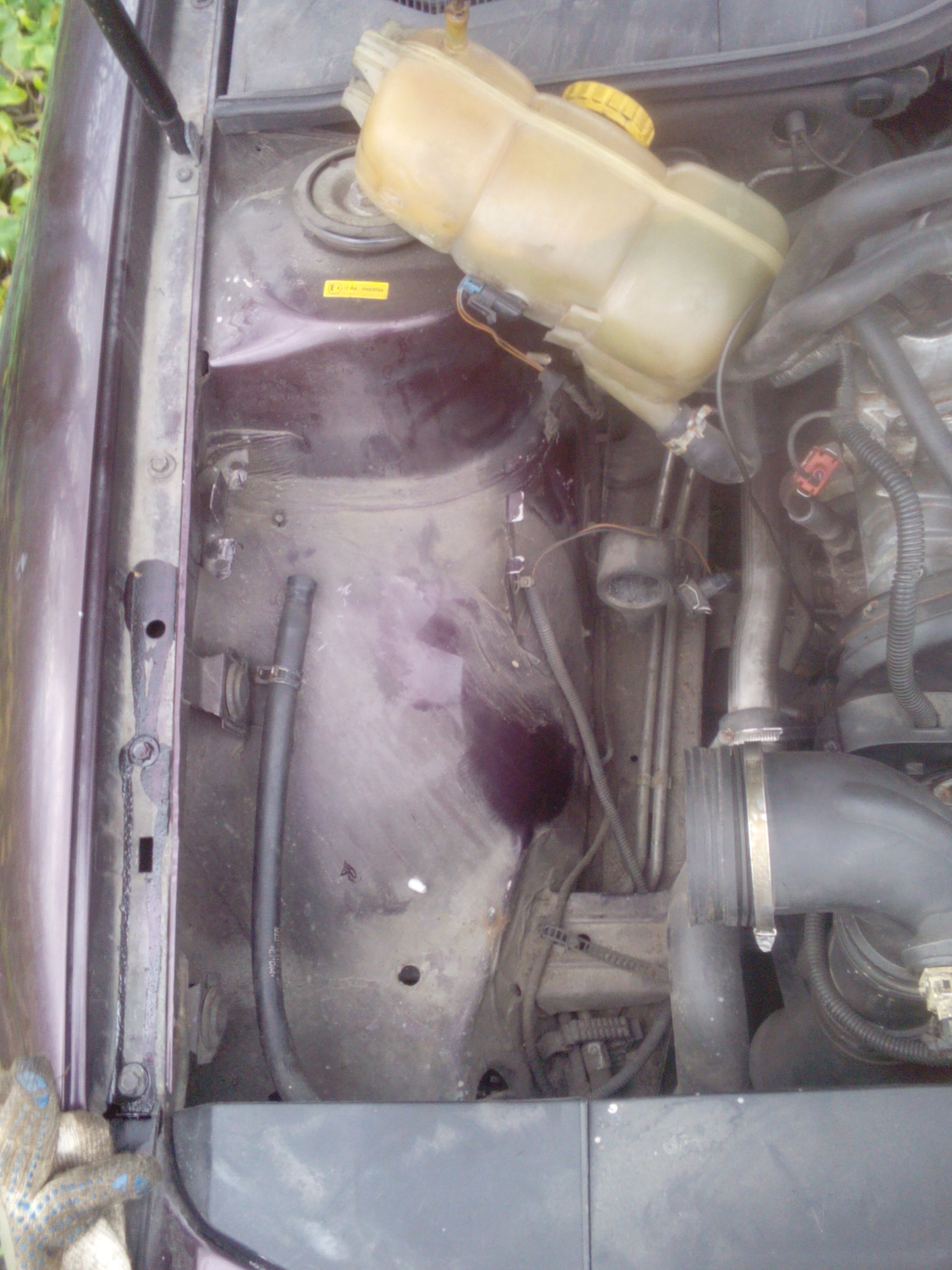

Действия:
1) Отсоединить шланг от расширительно бачка, который пошел к фаре.
2) Открепить расширительный бочек и отвести в сторону.
3) Вытащить хреновину под расширительным бочком и тоже отвести в сторону (предполагаю, что это насосик, гоняющий антифриз)
4) Ослабить хомут на гофре корпуса воздушного фильтра и снять нафиг этот фильтр с корпусом.
Должно получиться так:
[attachmentid=116396]

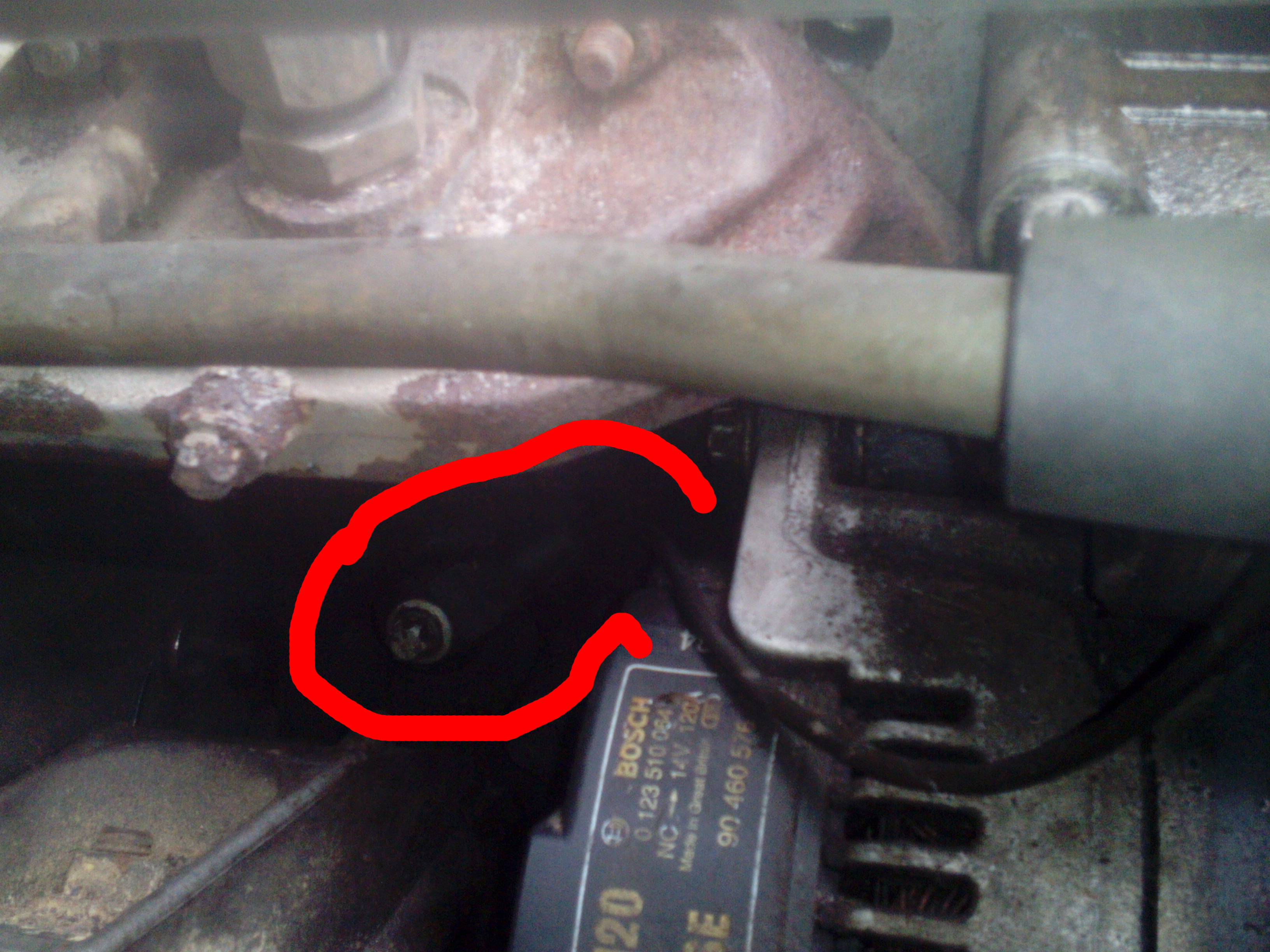

5)По проводу от разъема находите датчик:
[attachmentid=116397]
[attachmentid=116398]
6) Откручиваете датчик, прикручиваете новый. Тут есть неудобство, ровно насадить стандартного размера головку с удлинителем не даст опора двигателя. Именно поэтому головка типа TORX должна быть на 14, а не на 12. Головка на 14 даст небольшую свободу движений, которой какраз хватит. Откручивать обычными головками даже не пытайтесь, подходит головка на 10, но она просто обходится. КУПИТЕ НОРМАЛЬНЫЕ TORX!!!

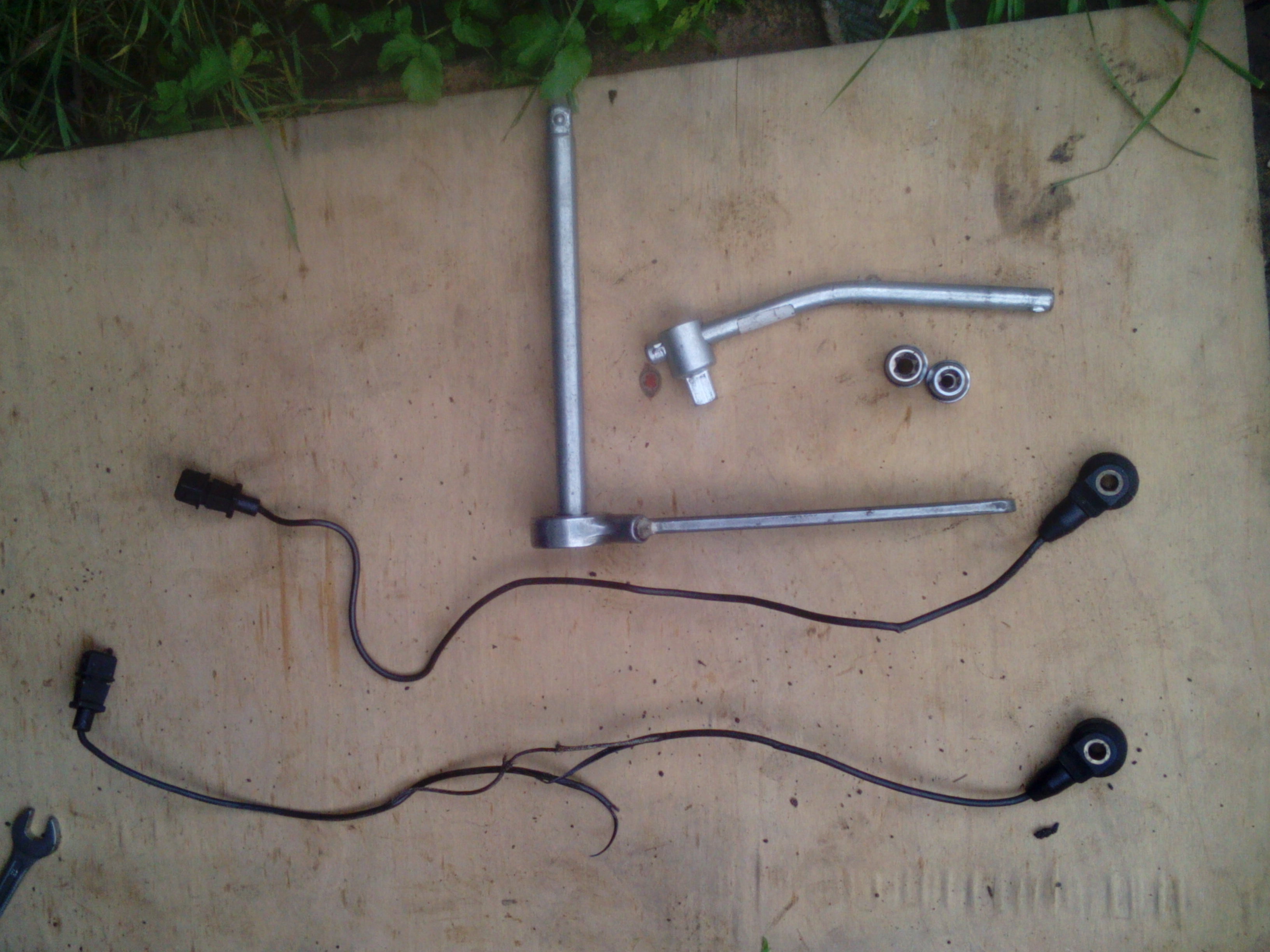

Кроме головки TORX 12-14 Понадобится либо короткий вороток (сантиметров 10, не больше), либо можно загнуть вороток, как сделал я. См. фото использованного инструмента:
[attachmentid=116399]

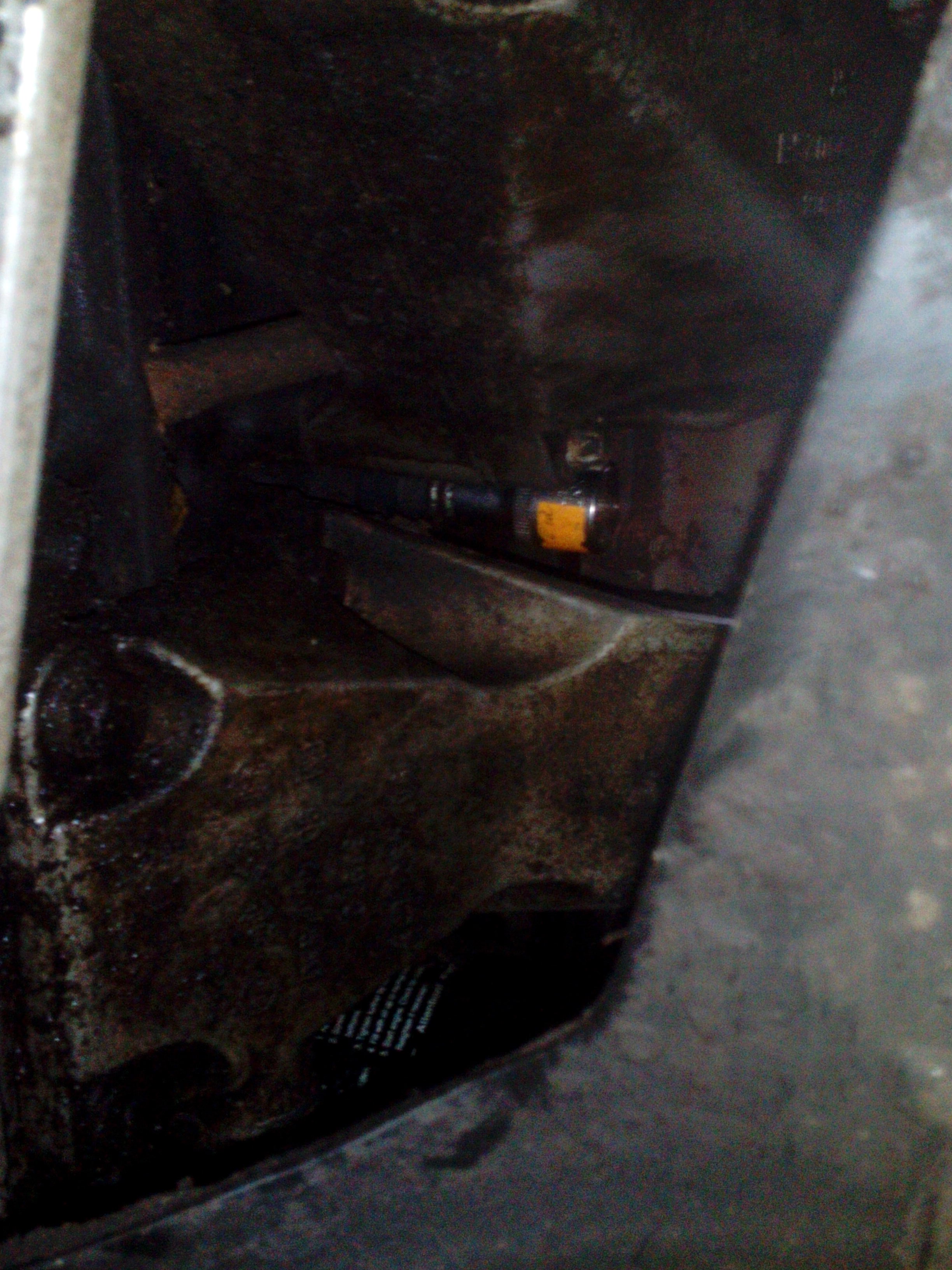

Датчик находится так-же за опорой двигателя.
Вид со стороны маслянного фильтра:
[attachmentid=116400]

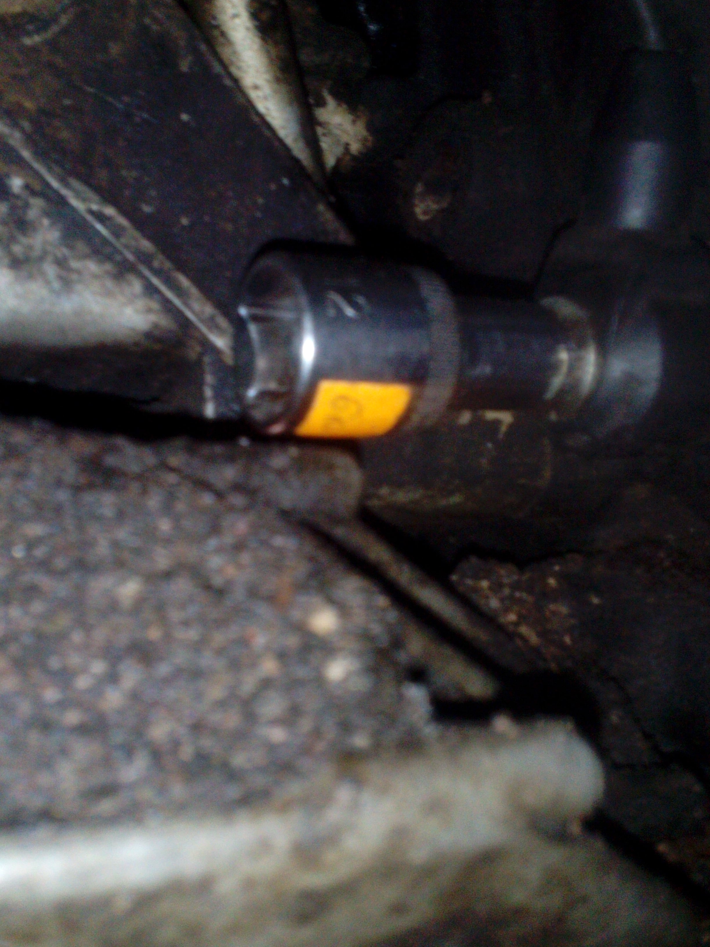

Вид с другой стороны опоры (насадил головку, чтобы было лучше видно где ДД):
[attachmentid=116402]
Тут удобнее всего правой рукой лесть со стороны фильтра с воротком и головкой, а левой рукой контролировать всё это с левой стороны опоры.
Чтобы первоначально нащупать ДД лучше отсоединить разъем, вытянуть шнурик вниз и уже по этому проводу нащупать датчик. Прямой видимости не будет! Только на фото, фоткал от маслянного фильтра:
[attachmentid=116401]
Сложность в том, что сверху идет головка блока цилиндров, слева спрва тоже что-то мешается, в итоге очень мало места для маневров воротком. Я загнул свой и просовывал его со стороны маслянного фильтра, выводя дальний конец слева от опоры. В общем рекомендую просто ОЧЕНЬ короткий вороток. Силы конечно приложить придется, но только чтобы сорвать, далее оба датчика у меня крутились довольно легко.
