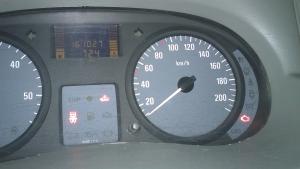

Вот на днях загарелась спираль и вроде как чек ,что это может быть ?

Датчик давления турбины.

У меня такая фигня полгода была, и куда я только не возил машину, к слову сказать официалы весь день проковырялись, прочистили всю систему наддува, т.к. ошибка указывала на ЕГР, но так причину и не нашли, кстати денег ни копейки не взяли (чудеса бывают).
Так вот причина была в трансдюсере, но как пишут здесь на сайте и только не здесь. Прикол в том, что сопротивление он показывал типовое 16 Ом. Просто на днях взял да и разобрал, а там мама моя - такая коррозия - живого места не было. Поставил новый пирбург и с улыбкой катаюсь. Да и штуцер вакуумного насоса (к нему ведет нижняя трубка от трандюсера к двиглу) прочисти - там очень тонкое отверстие прочистил леской.

Timofeyi4, В этом штуцере который находится на вакуумном насосе стоит жиклер,примерный диаметр 0.4 мм..
