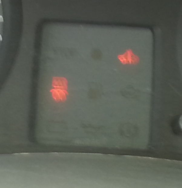

доброго времени суток. подскажите. загорается спералька и не только. машина перестаёт ехать. куда копать?
[attachmentid=123948]

#4 вояджер
вояджер
  • Cообщений: 551
  • Город:Украина. Энергодар
  • Автомобиль: Vivaro 1.9 CDTI L2H1
Отправлено 23 Август 2015 - 21:35
На компьютерную диагностику, там всё подскажут.

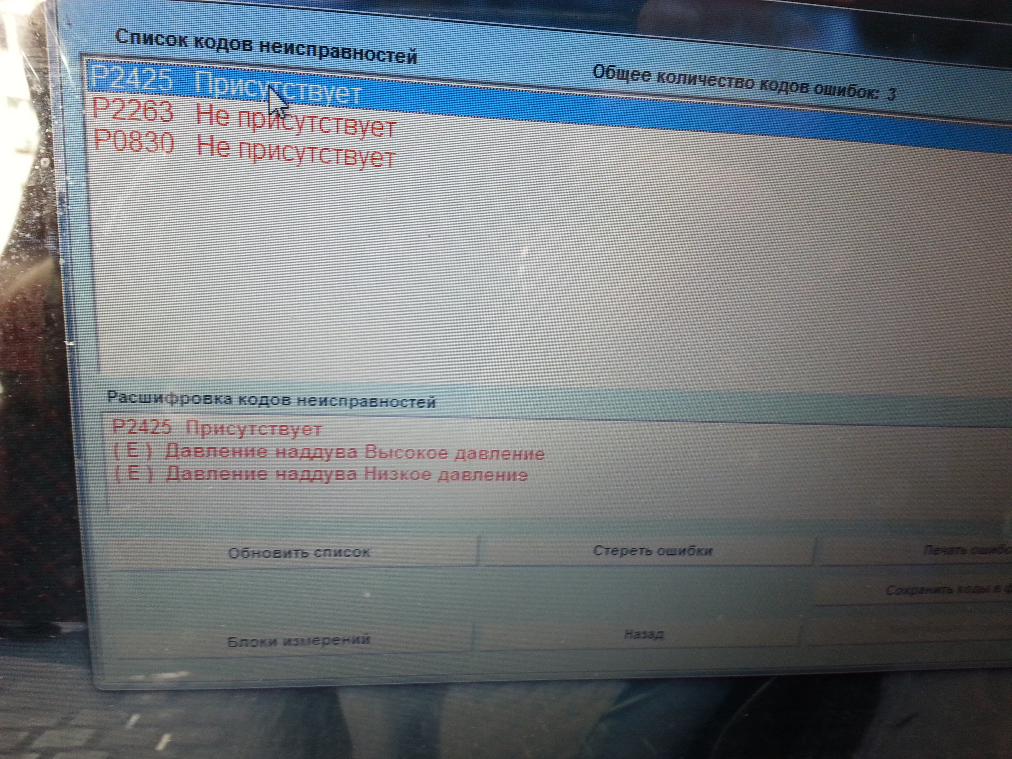

ошибка Р2425, как я уже понял(начитавшись) ЕГР мудит. будем чистить...

#9 evgensp
evgensp
  • Cообщений: 32
  • Город:г.Зеленоград
  • Автомобиль: opel vivaro 2.0 M9R780
Отправлено 03 Сентябрь 2015 - 21:29
op-com
[attachmentid=124198]
только странно подключается, по документам M9R ,но к нему не конектится, а подключается совсел к другому. машину после этой болячки ничего не беспокоит, загораются эти лампы при резком разгоне и наборе оборотов выше 3000 и то не всегда...
