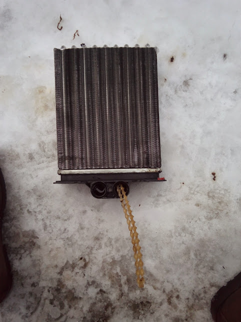

VIN: W0L000038T7534761 1996 г. знакомый осмотрел и сказал что за 140000 ты всё равно ничего не купишь толкового, поэтому бери и радуйся жизни. купил набор для замены грм, мало и фильтра по кругу и к нему. поменяли. все работало ну и соответственно устраивало, пока не лопнула печка и весь замененный антифриз не вылился жене на новые сапоги (узнал много нового о себе) , была оттепель, я соответственно сам разобрал пластик, достал лопнувший радиатор салона и поехал в евроавто, продавцы долго не понимали что за макаронина внутри радиатора лопнувшего, но он к стати и грел плохо, и дали ова новый - вставил, залил антифриз - жара)))) вроде стало все налаживаться, но....

Ну по поводу макаронин в радиаторе ечки,то это так и должно быть.В подобного плана радиаторах такая хрень уптановлена.(ну чтоб длого не объяснять для чего она)
