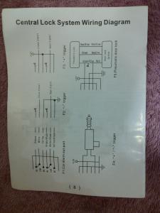

Здравствуйте!!! Надоелр открывать двери с ключа,вот решил поставить цз,купил под это дело дешевенькую сигналку,чтоб только фарами мигала и имела возможность подключения цз,с сигналкой разобрался,установил,работает,а вот цз подключить к ней не могу,в схему врубиться не могу и понять что куда,подскажите кто знает или кто понимат в таких схемах ,пожалуйста blink.gif [attachmentid=124013]

схему сигналки выложи,или хотя-бы название.

Странно,фото выкладывал,куда оно делось ai.gif [attachmentid=124035]

Все,допер что к чему,проще чем апельсин оказывается,два оранжевых на массу,два желтых на плюс,белые на цз и все гуд,работает flag.gif спасибо за помощь
