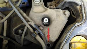

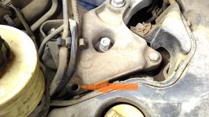

Добрый день, дорогие форумчане. Четыре года назад купил себе Опель Виваро 2.5, и все было гуд. Но со временем стал замечать что двигателем при пуске и при остановке сильно трясет . Заменил две подушки, но проблема осталась. В один "прекрасный" день по дороге ( в движении) лопнул кронштейн крепления мотора. Вот тогда то я и увидел что одного болта то нету давно. Резьбы там внизу нету, или отломилась. Если кто знает, может что там надо покупать(запчасть какую) или нужно к токарю? Спасибо что уделяете мне внимание. [attachmentid=125089] [attachmentid=125088]

У меня 2,5,там кроштейн немного другой, резьба там внизу где то на корпусе боковой крышки(я так думаю) была, но как я смог увидеть,ушко с резьбой отломано.

Кронштейн я заменил давно,но резьба то не на кронштейне, а где то на корпусе двигателя. Он(двигатель) должен держаться на двух болтах, а у меня держится на одном.

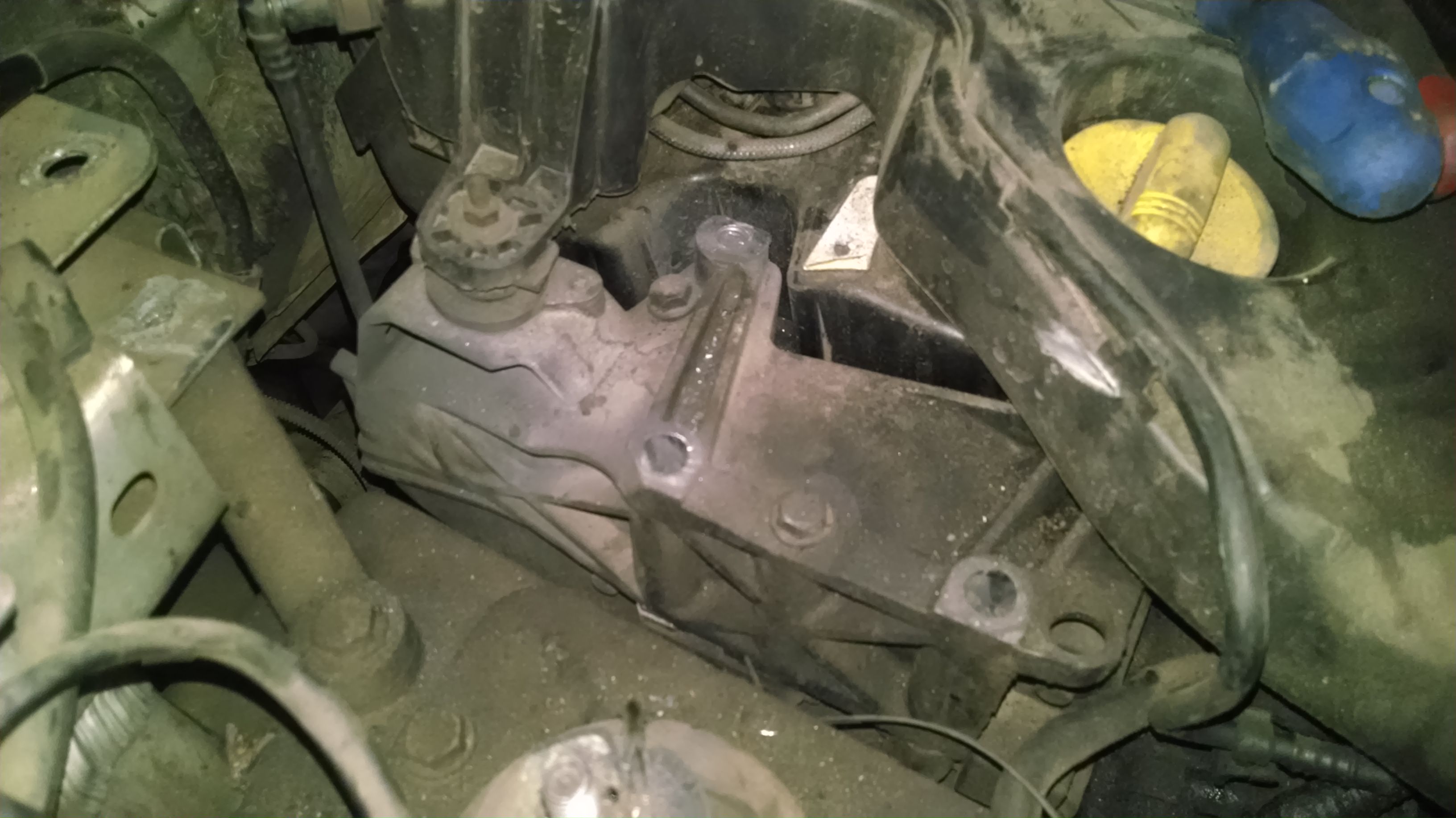

недавно делали такую беду , снимай кронштейн , потом еще там крышка аллюминевая она же закрывает грм , вот не помню этот болт вроде заходит в кронштейн который прикручен к голове , мы его снимали и высверливали у токаря , но для этого нужно снимать грм
[attachmentid=125136]
ты сначала поддомкрать двигло , сними кронштейн подушки , потом тот что на фото и станет ясно насколько все плохо или нет))))

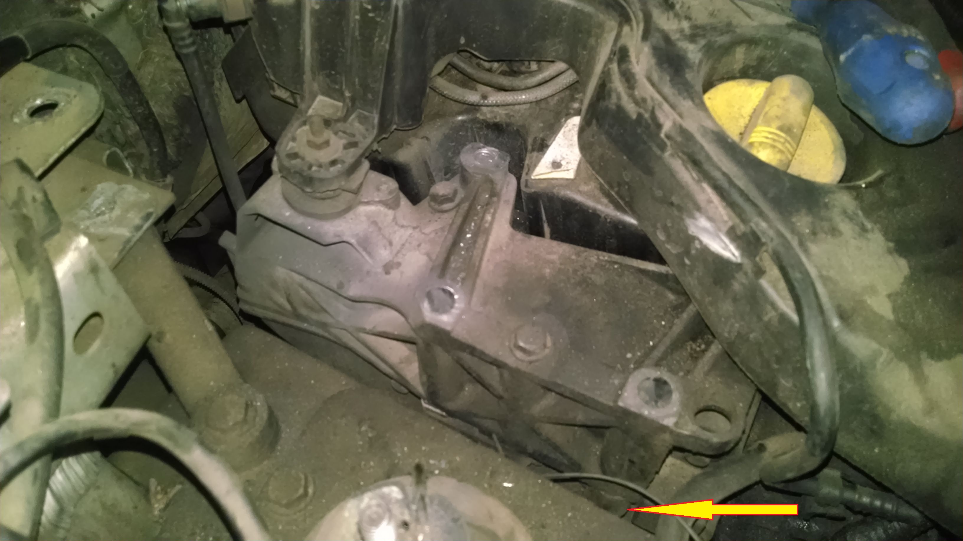

Спасибо за фото. У меня болта не было сразу, от покупки авто.
Вот то ушко с резьбой [attachmentid=125140]
Остается только узнать цену на б\у крышку, которая с резьбой, и аппетит аргонщика

этот болт в голове , аргонщик врядли поможет. просто подобрать болт с более крупной резьбой и перерезать резьбу
