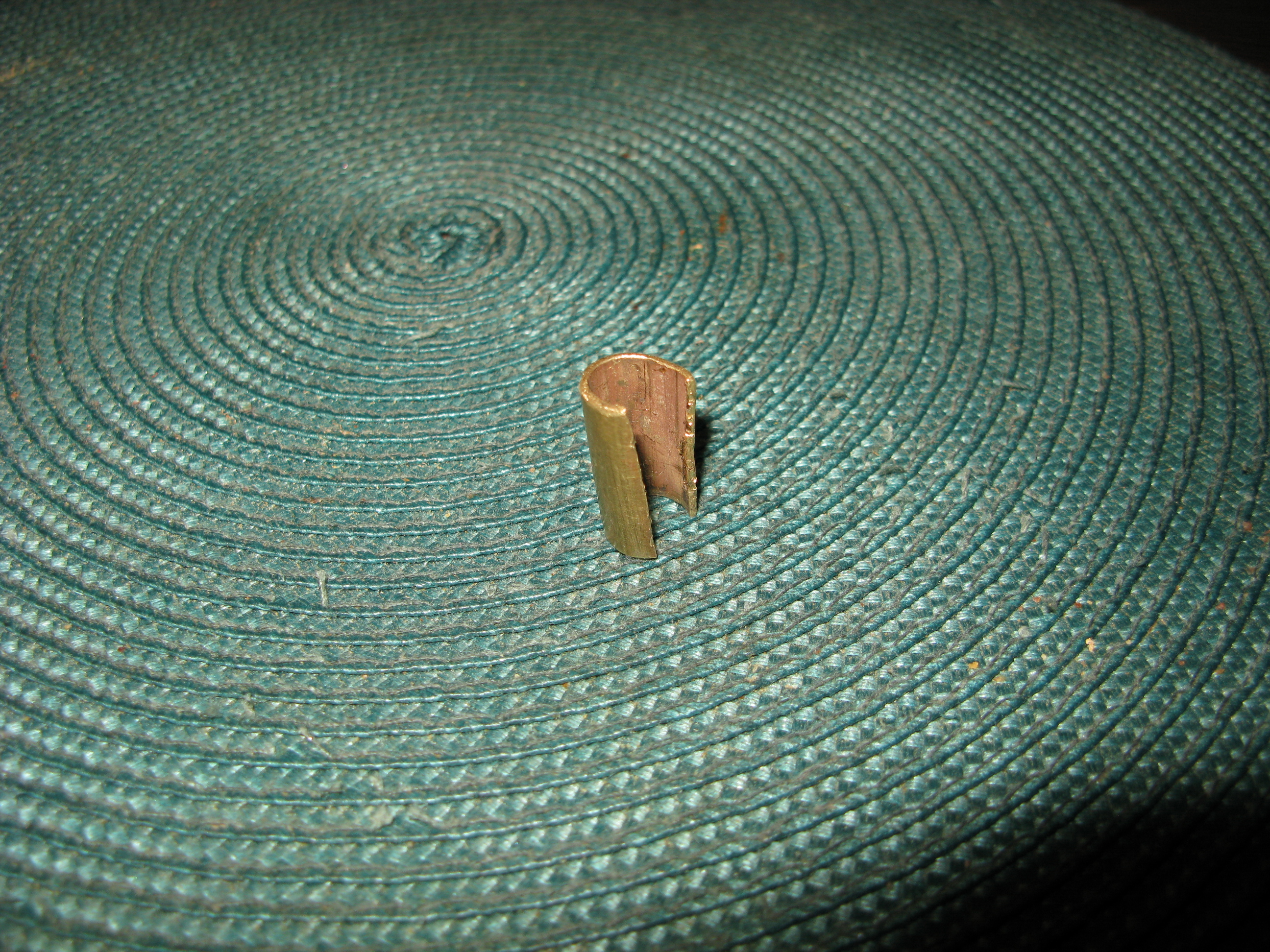

Как отсоединить топливопроводы от топливной рампы? В инструкции написано: "... с помощью приспособления KM-J-37088-A". У меня нет такого приспособления и не представляю его, хотелось бы подручными средствами достичь цели с минимальным ущербом. Разглядеть соединение сложно (только снаружи), потому что плохо видно, силовые методы ни к чему не привели, ещё и в гараже -17.
Примного благодарен всем, кто откликнется на мой вопрос.

Удалось отсоединить топливные трубопроводы 8 и 10 мм с помощью оснастки: отрезал 30 мм трубки, внутренний диаметр которой 8 мм, разрезал ее вдоль (один рез), разжал её, накинул на трубопровод 8 мм, обжал плоскогубцами, нажал оснасткой под грибок, трубки разъединились. Аналогично сделал оснастку для трубки 10 мм, только вместо трубки использовал полоску металла 1,2 мм размером зо*36 мм, накрутил её на валик 10 мм, получилась трубка с разрезом, далее всё аналогично.[attachmentid=127133]
