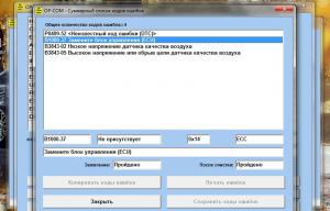

Значит проблемка такая, авто Zafira B 2008 год A17DTR двигатель 1.7 СDTI 6МКПП, ни с того ни с сего заглохла в движении, на попытки завести ноль реакции, даже не схватывает.
После того как заглохла, ошибки OP-com выдал такие:
[attachmentid=128274]

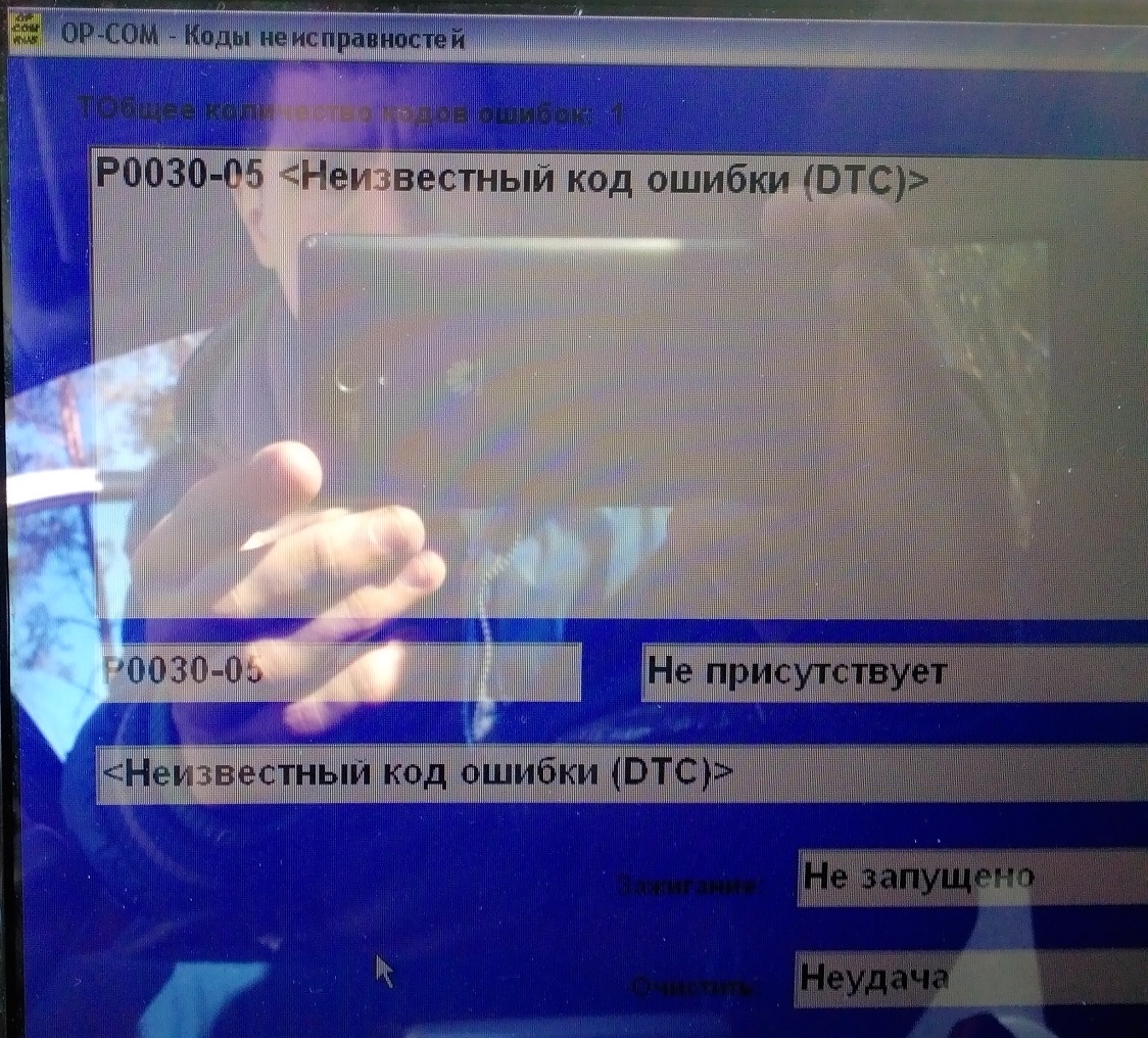

Ошибки стерли и попытались снова, ноль результата, но ошибка уже другая появилась по блоку Двигателя:
[attachmentid=128275]

Проблемы с электрикой, в лучшем случае виноваты жгуты - разъёмы. Но похоже без без вскрытия ECU не обойдётся (попадание влаги и отгнивание дорожки - проводника). Судя по ошибкам это не обрыв привода ГРМ и не отказ топливного насоса.

К спецу по электрике, сначала проверить жгуты, разъёмы. Если есть возможность проверить заменой на исправные датчики на двигателе (ДМРВ, давления, температуры воздуха в коллекторе, датчики на выхлопной системе и т.д.).
ECU даёт команду форсункам на впрыск нужного количества топлива исходя из показателей по датчикам воздуха, если данные по воздуху ноль (из за обрыва в сигнальных цепях или неисправности) - топливо ноль. Не обнаружится "косяк" - копать дальше, вплоть до вскрытия и осмотра внутренностей ECU и его разъемов (под левой фарой в колёсной нише, закрыт передней частью подкрылка) .
PS: Желательно побольше фоткать процесс разборки, что бы после собрать без ошибок. И осторожнее с разъёмами , что бы не сломать пластиковые фиксаторы.
PS2: Если сдёрнута трубка вентиляции картера - по ней воздух всасывается в цилиндры, а не через Датчик Массового Расхода Воздуха - двигатель не заведётся (но и ошибок не покажет).
Удачи!
