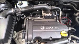

Всем здрасте.

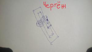

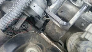

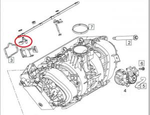

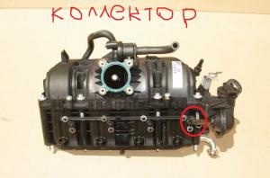

Вчера машинка затроила: проверил на ошибки, выдала не воспламенение на 4-м цилиндре. Первое что подумал свеча (оказалось нет), второе модуль зажигания (и снова мимо). Посмотрев повнимательней обнаружил, что отсутствует соединительная часть между вакуумным регулятором впускного коллектора и приводом заслонок того же коллектора (на фото обведены красным овалом). Дело в том что этот соединительный модуль не имеет каталожного номера и продается вместе с коллектором (новый 188000 руб., с разбора 20000 - 30000). Суть вопроса в том: может кто знает где эту хрень купить отдельно или может кто-нибудь может снять ее размеры согласно моего коряво нарисованного чертежа. Снимается та хрень просто: надо просто приподнять шток вакуумного регулятора вверх (он свободно ходит вверх,низ, вправо, лево) она останется на штоке и потом просто отщелкнуть ее со штока (откручивать ничего не надо). Тому кто даст размеры обещаю выточить и отправить про запас идентичную.

Ещё как вариант, найти его(весь узел твин порта) на разборках и промерить этот рычажок.

Амбр, Все что написано по Вашей ссылке - это не про меня. У меня просто выскочил или сломался кусок привода который соединяет вакуумный регулятор и длинную планку к которой крепятся заслонки. На всех фото этот кусок обведен в красный овал и именно он и только он мне нужен (остальное все работает - проверено). Поэтому и спрашивал если у кого-то есть возможность сделать замеры этой хрений, то буду премного благодарен.

Диаметры отверстий для её штырьков и штырька на котором она сидит вам известны, че еще надо то что бы смастырить другую? И так все понятно... Кусок люминия или пластика обточить, просверлить 3 дырки, за место 2-х штырьков 2 болта вкрутить, одеть на них пвх какую-нибудь что бы пластиковые ушки не стирались, или даже болты пластиковые взять в хозяйственном. Дел то на 1-2 часа, больше ждать будете размеров. Раз она такая легкослетающая и пади уже хрупкая от возраста я например не горю желанием снимать ее)))

К сожалению, это только начало проблемы. Дальше могут разбиваться и отламываться штырьки соединения рычажков заслонок и главного рычага, идущего от поршня. У меня проблема решилась только заменой на Б/У коллектор в сборе с твином.
