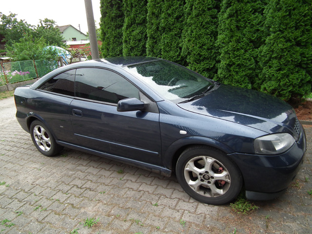

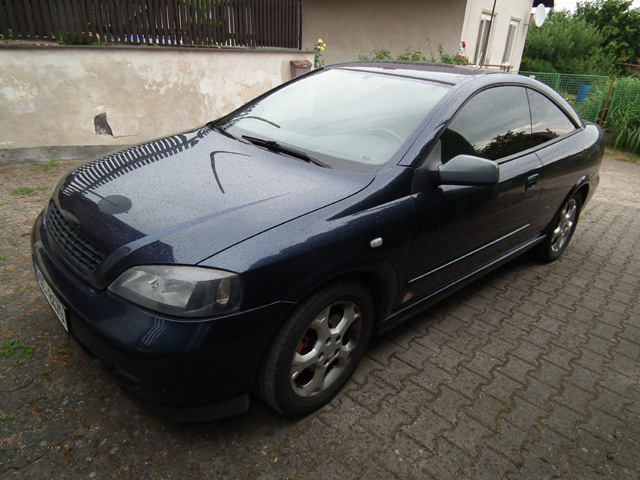

Итак, сидел я как-то вечером и искал в нете следующую жертву авто. Владел я Альмерой 2003 г.в. После замены всего, что меняется. В самой полной комплектации. И тут... вижу Берту! В Праге (по местным меркам - это очень далеко). Авто продают пасаны, в убогом состоянии, но за вкусную денежку. Звоню последнему звонившему по объявлению на Альмеру и делаю предложение: "скидка 40%, но завтра до обеда - после уже не действует акция". Само собой он прилетает, сделка и вот сижу я в автобусе - еду в Прагу на смотрины и покупку. Покупать я собирался в любом состоянии, но торговаться до посинения. Ну под цвет авты))).
Приехал, прокатился, выхлопная бубнит, спидометр временами не показывает, колеса разного размера и не родные, не работает ЦЗ с ключей. Оборваны личинки замков в двери и багажнике. Сидуха пилота надорвана, горит чек (выпедалены лямбда, ДПДЗ) и подушка. Оборваны молдинги. Нет заглушки бампера. Короче все, что подлежит сломанию исправно сломано. Целых узлов не обнаружено ar.gif . Но... мотор Z20LET 142 kW и это главный решающий фактор, тем более мотор как часы. Сбиваю цену (разницы меж Альмерой вроде должно хватить на первичный ремонт), отсчитываю бабосы, ставлю подпись в договоре, забираю ключи и в 22,30 выезжаю с Праги.
На магистрали порысачил, потягался с бешкой 3 Е46 купе (ну он же видит опель, но не видит мотор)... потом спидометр упал окончательно и пока не отремонтил - сидел у кого-то постоянно на хвосте, чтоб не превысить, или превысить, но спрятаться. Да простят меня ведущие водители az.gif .
Про ремонты писАть буду постепенно - много всего сделано. А ща пару фоток flag.gif .

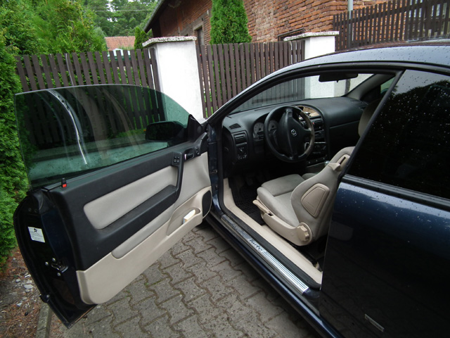

Отправлено 07 Ноябрь 2016 - 02:52

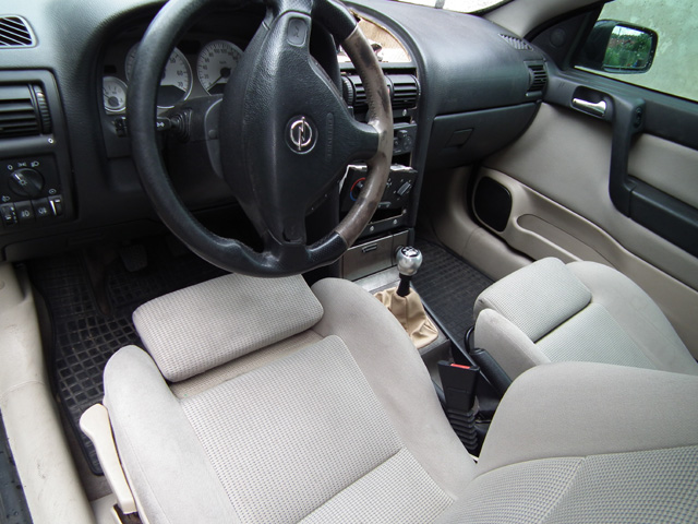

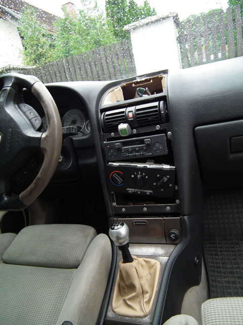

На фото центральная консоль выдрана для модинга. Готовые фото оставлю на потом bf.gif Как в шутке:
- знаешь как заинтриговать человека?
- нет, а как?
- завтра расскажу)))
И чехольчик на мешалке уже мой хендмейд из натуральной кожи.

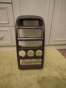

Консоль родную не рискнул распилить - так как не был уверен в своей моще as.gif . Поэтому купил другую и начал ее резать, клеить, пилить, точить и шпатлевать. Материал консоли - АБС пластик. А так как он растворяется ацетоном, то был изготовлен клей: стружка и опилки АБС пластика брошены в ацетон. И время от времени помешивая доведено до консистенции жиденького майонеза. Далее в полость в пластмассе (там продольная полость есть через всю консоль) надавил этого клея и впихнул очищенный электрод 2.0. Состыковал по этому электроду части распиленной консоли и стыки обильно промазал клеем. Потом примотал изолентой консоль к ровным реечкам (типа бандажа) и оставил на 2 недели в теплом месте. Через две недели снял бандаж, сошлифовал повылезавший клей, прикрутил на короткие саморезы, промазав сначала клеем, переходную рамку выпиленную с ПВХ пластика (АБС и ПВХ хорошо склеиваются ацетоном даже между собой). Прочность конструкции... не знаю, если наступить 43-м тапком, то может и сломается, но руками сломать нужно еще постараться. По крайней мере в месте склеивания точно не лопнет - где-то рядом скорее всего. И приступил к шпатлеванею. На больших слоях использовал кроме шпатлевки со стекловолокном еще и стеклосетку.

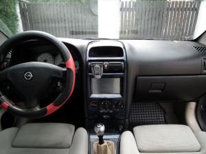

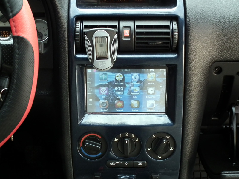

На консоль изнутри примастрячил 7 дюймовый навик на WinCE 6,0. Спаял питание на навик (родное очень сильно фонило на входе магнитолы). Подключил 3,5 джек к линейному входу магнитолы. Магнитола CAR400, чуть попозже дам ссылку как сделать линейный вход на данной радейке.
Магнитолу перенес в бардачок. Кабеляж продлил, купив комплект ИСО мама-папа на магнитолу, а разъем дисплея простым наращиванием. Антенна правда... Родной шнурок в бардачок не дотягивается, с удлинителем плохой сигнал. Пришлось магнитную подключать. Магнитолу зафиксировал в шахте, которая с панели осталась. Предварительно закрепив шахту болтиками к бардачку. Как снять бардачок - на сайте в ветке Астра Г не один раз описано (поиск рулит).
Далее консоль установил на свое место. Получилось круто. При включении зажигания включается навик. Музон, видео, фото, навигация. Если шибко надо - даже файлики в винде можно просмотреть. Громкость управляется с руля. Можно так же с руля переключаться на радио и переключать станции. Инфо с радио на штатном дисплее. Когда переключено на навик - надпись CAS1 (ну радио же думает, что кассета играет rolleyes.gif ).
Ага, с навика на консоль вынес кнопки ВКЛ и РЕСЕТ. А так же купил удлинитель, на одном конце которого типа micro SD карта, а на другом конце картридер SD. Так что, если нужно закинуть музыку или обновить карты навигатора или саму прогу, то ничего разбирать не нужно - карта памяти воткнута снаружи в консоль.

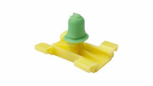

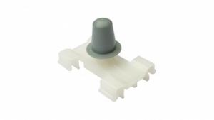

Для установки молдингов на кузов покупал у дилера клипсы, кроме дилеров в Чехии ни у кого не оказалось. Шибко специфический товар. Кстати, их есть 2 вида. На картинках та, которая желтая. Белые для 3-дв хетча. Кидаю обе - для сравнения.
[attachmentid=131206] [attachmentid=131207]
Код желтой для купе GM: 90590995 (Опель 172017). Код белой для хетча (вдруг кому надо) GM: 90590995 (Опель 172017)
Клипсы на дверях не знаю как крепятся. У меня были установлены. А вот сзади на кузове были оторваны. И когда я купил б/у молдинги, то начал искать по картинках (с молдингами досталась одна целая клипса), так как на клипсах код не выбит.
