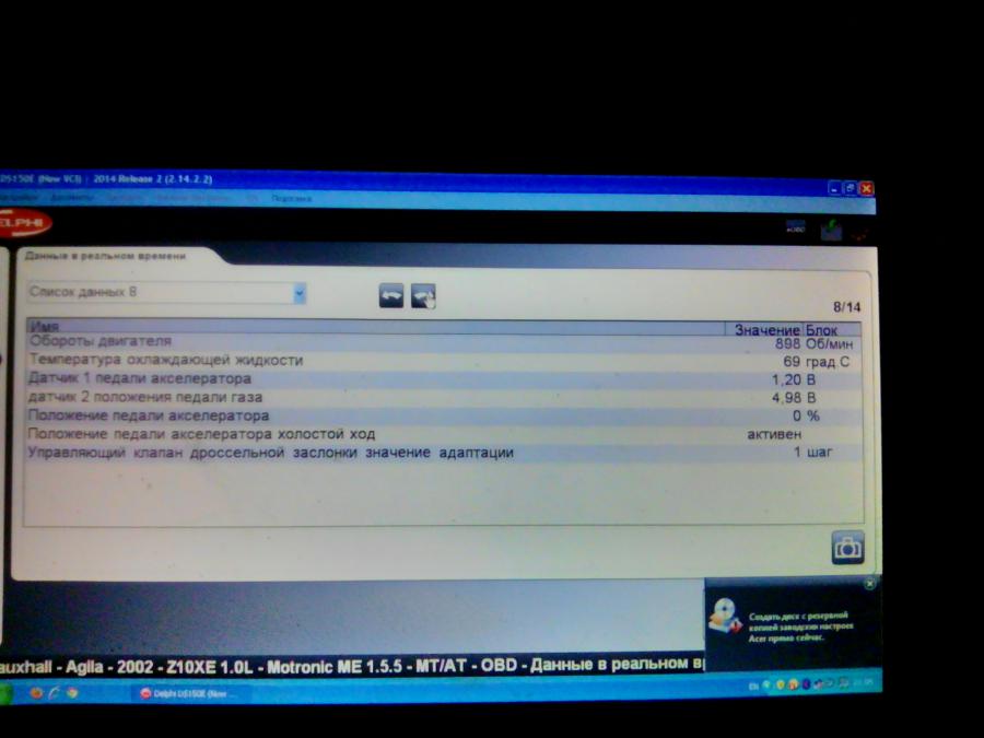

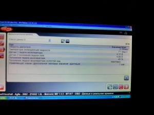

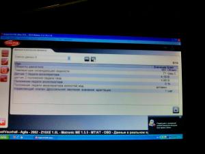

пока педаль работает диагностика показывает положение педали до 45% дальнейшее нажатие не добавляет %
датчик 1 -от 1.2в до 4.8в
датчик 2 -5в без изменений
как только педаль пропадает -напряжение на датчик 1 также изменяется. а положение педали по диагностике =всегда 0%

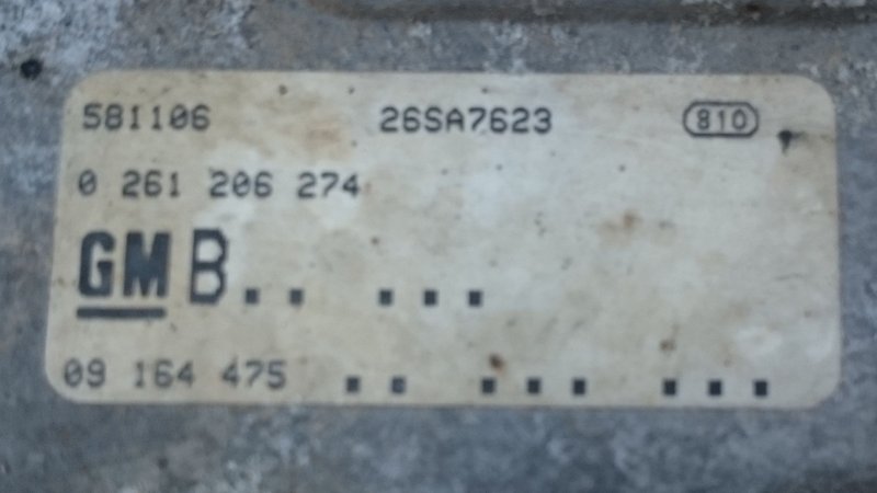

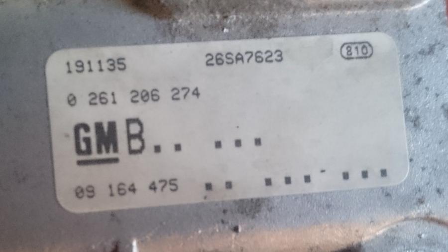

Продаёте ли ещё ЭБУ?Что из циферок на нём является  нужным кодом?И сколько стоит на  Z10XE ?
#8 kotik1971
kotik1971
  • Cообщений: 29
  • Город:Регион 60
  • Автомобиль: Opel Agila z10xe
Отправлено 10 Январь 2017 - 19:42
Сначала покупают педаль газа потом дроссель а потом ЭБУ
За прошлый год два таких комплекта продал
Не актуально.Купил на Ебее за 1500р.

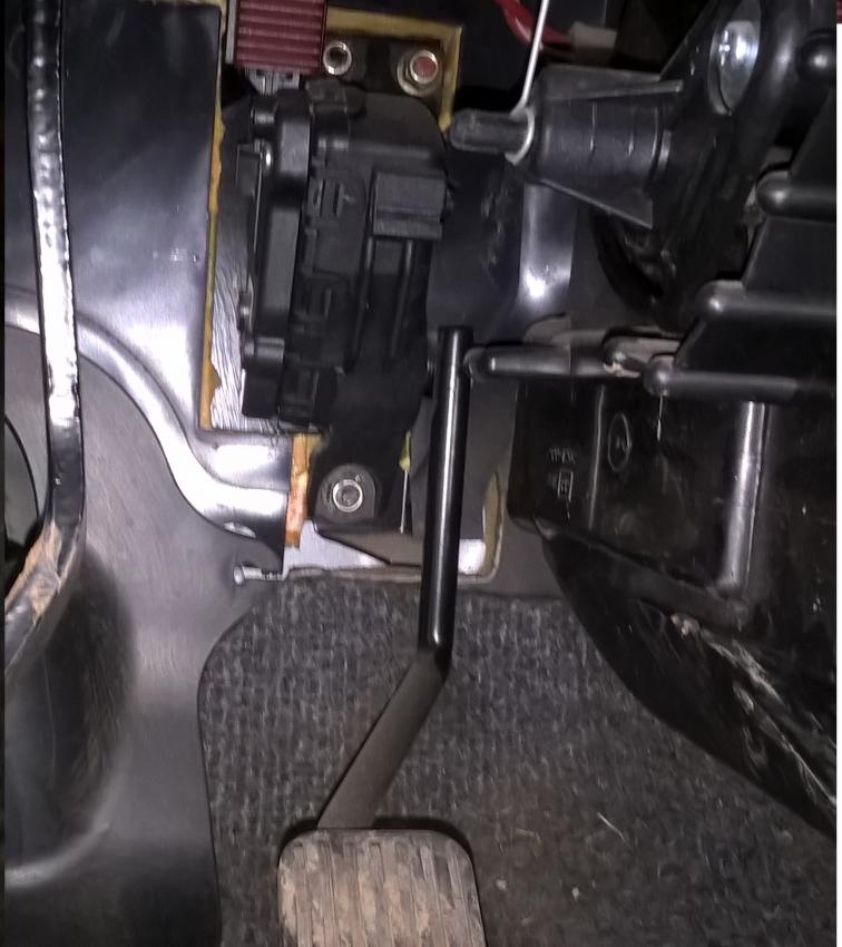

Если снимать педаль газа, то последовательность :
1. Отключить минус с АКБ
2. Отцепить разъём
3. Открутить 3 болта на фото
Других нюансов нет?
