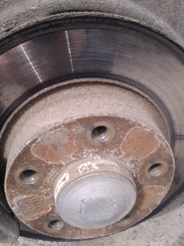

2 раза в год шиномонтаж не может снять задние колёса в нашем Opel Vivaro 2008 2,5 из Голландии.
хотели побрызгать жидким силиконом (как двери перед зимой), но сказали, что будет еще хуже.
чем лечить?

Посадочные места можно зачистить как следует и трансмиссионкой смазать она не высыхает,можно и болтики слегка,котролируя затяжку периодически. А вообще странно почему не могут, залезть и снизу стукнуть по баллону легко кувалдой. На двадцатитонном погрузчике снимаем а здесь какую то легковшку разуть не могут.
они так и делают, стучат - и не слегка, и не один десяток раз. а что делать если ночью на трассе нужно ? АТМ для роботизированной коробки у меня всегда при себе, но шиномонтаж не поддержал такую идею, говорят - неизвестно, снимем ли потом их вообще?

:ag: диски просто присыхают к ступице,пройдись по посадочному месту щёткой по металлу или наждачкой и смаж потом конечно,любой мазутой хоть солидолом и будет тебе счастье.
Юра любой мазюколой не подойдёт в автомобилях тормозная система это повышенный источник тепла и литол высохнет за пару недель (это как ездить а то и раньше ) и прикипание диска гарантировано , тут нужно брать болгарку с насадкой ёршик очистить всё и затем медной смазкой я когда менял тормозные диски все болты ставил на эту смазку и колёсные болты тоже откручивается идеально. Смазка ликви молли аэрозоль

Я просто литолом смазывал и все снимается и откручивается и ничего не пересыхает но вычистить нужно обязательно и посадочное место на колесном диске и на тормозном.

Да у меня были крнавалы. Снимал колесо понесколько часов, Проливал всеми возможными жидкостями и стучал. И отпускал болты и ускоряясь езко тормозил. Сейчас стоят новые  тормозные диски и проблем покуда не было.
Факт, что каждый раз тормозные диски где соприкасаются с диском колеса надо хорошо зачищать, Литол может и поможет, его температурный максимум кажись 150 градусов

Кстати как вариант смазка медная, которой смазывают форсунки перед установкой.
поддерживаю на 100%, сам мучался со снятием колес, потом прошелся наждачкой по местам соприкосновения ступицы (тормозного диска) и колеса, смазал медной смазкой - теперь всегда откручивается и снимается без проблем.  http://www.mirautonn...ogo-supporta-1/
