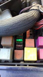

Перестали работать внешний левый и внутренний вентиляторы, естественно сильно греется мотор... В бермудском треугольнике обнаружил остатки расплавившегося предохранителя. Поставил новый, на 30А, какой он должен там быть - понятия не имею. На фотке он обведен. Вентиляторы заработали.
Вопрос в том, что ни на одной схеме не могу его найти. На рисунке из TIS вместо него пустое место. На рисунках от дорестайла там вообще его нету. Кто-нибудь знает хотя бы как он обозначен на схеме, и какой номинал?
Машина 1999 года, рестайл, но с мотором x25xe, типа из самых первых рестайлов. Со схемами на нее просто беда.

Вопрос-то в чем? Предохранитель поставлен, вентиляторы работают.

Ну, а разбраться, почему он сгорел, типа, не нужно? Предохранители сами по себе не горят и тем более не плавятся.
Кроме того, я поставил 30А, а может там должен стоять на 15 ? Или вообще на 10. Только пожара под капотом мне не хватало.
А вопрос был такой:

30А его номинал - предохранитель на вентилятор охлаждения. В схемах он есть.

Воздуходувка ЭБУ через него же запитана?
Схем у меня аж три штуки, две из книжки, одна из TIS.
Это F52 на схеме?

Воздуходувка отдельно. Это чисто предохранитель на вентилятор охлаждения. Вообще говоря их там минимум два должно быть. А то и три. Смотря какой мотор и сколько вентиляторов.

x25xe, с климатом. Вентиляторов на радиатор три.
Про воздуходувку спросил потому, что она перестала включаться с 1й скоростью вентиляторов. Не подскажете, как она на схеме обозначена, и где ее предохранитель?

У нее нет предохранителя. Она просто напрямую от реле включения вентиляторов запитана и включается всегда при включении первой скорости внутреннего вентилятора охлаждения
А если она не работает, то просто она закисла и заклинила. Это самое вероятное.
