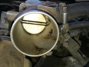

Всем привет ! Уже как месяц масло уходит до определенного уровня (чуть меньше минимума на щупе) и держится на месте, бывает под машиной небольшое пятно, но это может быть ОЖ, но это другая тема. Есть подозрения на грязную сетку в клапанной крышке. На первом фото видно что газы через шланг идут, на ощупь как грязь или крупная пыль, сам шланг чистый, проход есть, сзади воздушной заслонки очень грязно, видно на втором фото. В планах поменять прокладку клапанной крышки и промыть или прожечь сетку отработанных газов, может и прокладку картера сразу поменять ? Подтеков в ней не наблюдал. И на третьем фото заметил небольшой подтек, вроде масло, возле переднего сальника коленвала, или оно как-то стекает сверху ? Посоветуйте пожалуйста с чего начать ?

фото 1 и 2  - очень грязно, допускаю, что никто и никогда не мыл дроссель и сапун. но, также есть вероятность прорыва картерных газов в поддон, отсюда повышенное давление и угар масла. какова компрессия на холодном и горячем двигателе?
фото 3 - ну либо прокладка поддона подтекает, либо сальник коленвала. по этому фото сложно точнее определить

Заслонку чистил прошлой весной, тогда же менял прокладку крышки клапанов, промыл РХХ, и помыл сеточку газов

Сапун это та трубка что из картера уходит в голову ? Сниму для профилактики помою. Спасибо !

Я заливаю синий Hepu, а пятно темное и жирное, значит масло. Спасибо за советы ! Начну с замены прокладки картера, почищу сеточку маслозаборника и сапун, и сетку в крышке клапанов.

нет. щуп может выдавить из-за большого давления картерных газов, что является следствием забитой системы вентиляции.
