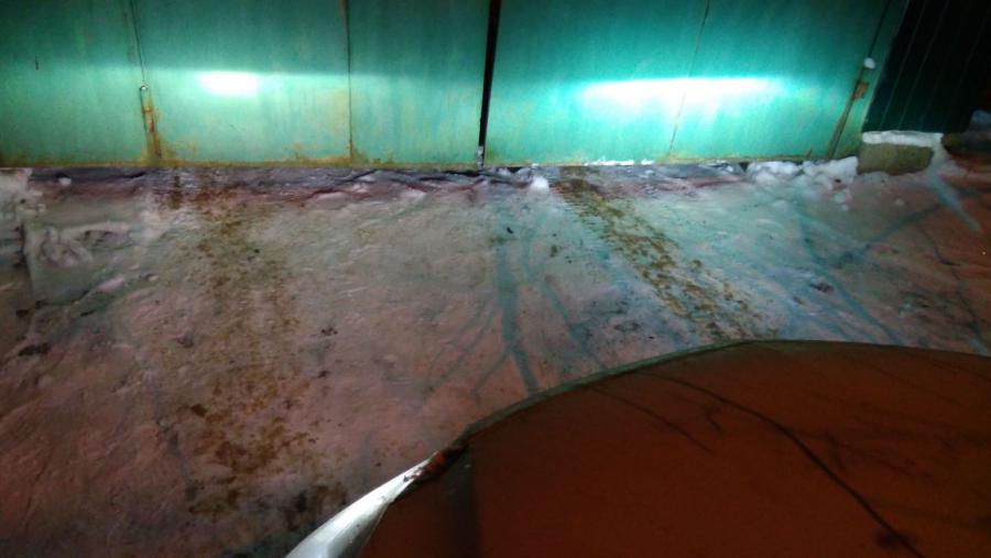

И что со светом? О да!!! Свет вернулся и я снова вижу!!!! По моим ощущениям, реальный срок жизни качественной оригинальной лампы (OSRAM) это 3 года, потом свет достаточно резво начинает уходить и еще живую лампу надо менять. Как покажут себя китайцы - поживем увидим, внешне выглядят качественно и даже светят ).
Хоть фото и не передает всей разницы, тем не менее даже снимая на утюг, видно что новая лампочка справа светит значительно лучше.

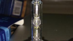

На старой лампе на колбе был мутный и совершенно непрозрачный белый налет, который вероятно тоже отъедал часть светового потока
На новой лампе такого само собой нету

@Амбр, а линза изнутри как?

@berkut к моему удивлению, линза изнутри совершенно чистая. Я тоже думал что может быть с ней проблема, но вскрытие показало, что не надо туда лезть.
