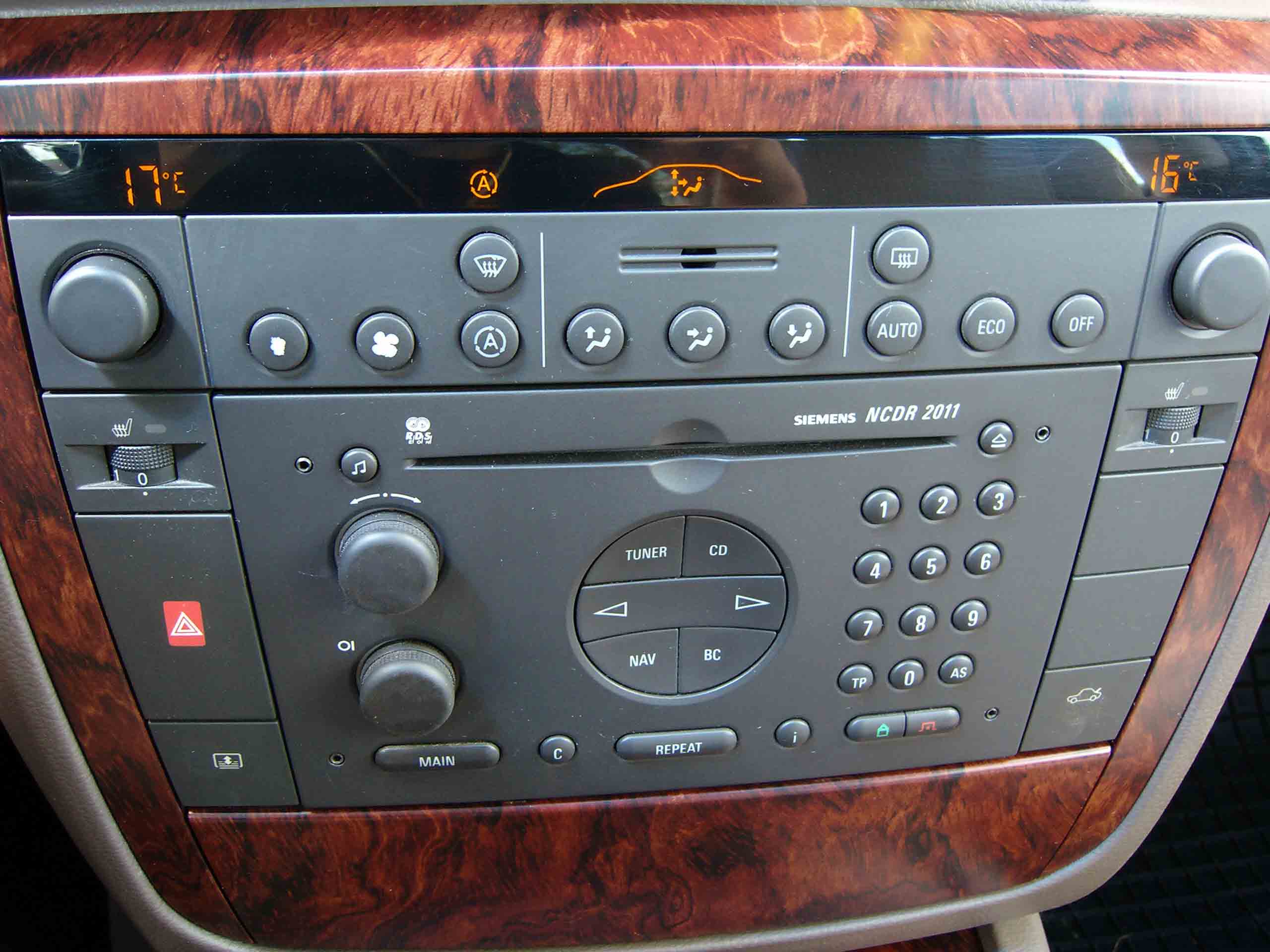

Отправлено 27 Апрель 2007 - 09:32
но чего то буква А не загорается.
напоминаю....может просто кто не вкурсе....Авто работает только при выключенном (ECO) тоесть только в паре с кондиционером
[attachmentid=5963]
OPEL OMEGA B 2.2i 16V 2000г
#20 Serg_Gl
Serg_Gl
  • Cообщений: 49
  • Город:СПб
  • Автомобиль: Opel Omega 2001 2.2 АКПП
Отправлено 27 Апрель 2007 - 09:34
[attachmentid=5963]
