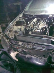

Любой, по площади равный, радиатор. Если у тебя мкпп. Если Акпп, то подойдет от омеги б тоже. У нас еще они есть в продаже по 4500р. Заодно поищи на разборках опелей.На фото движок от сенатора с омеговским радиатором, акпп, но правда в омеге б стоит.

У меня мех, на разборках есть только от 2.3 дизель. По экзисту вроде подходит, но так фиг знает. Замерю его и поеду посмотрю. А на мех какой именно от омеги б можно воткнуть? Их там просто много разных...

Любой, на 2.5-3.0 литра. А вискомуфта стоит на валу? Рабочая?

Радиатор приколхозить можно от чего угодно. У меня на одном стоял волговский. Критического перегрева не заметил. Но, нужно его крепить. Для этого в ход идут любые инженерные идеи. Единственное что могу по советовать - смотри расположение патрубков и радиатор подбирай с такими же выходами в тех же местах. От омеги Б давно смотрел радиатор. По размерам он близок к нашему. Возможно и встанет в родные места. Но сверху крепление совсем по другому организовано. Так что тут опять колхоз будет.
