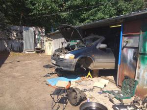

Всем привет.
Накрылась все таки. При включении задней все громыхало.
Купил бушную типа из Германии.
У меня была DLJ поставил MD3, второй день полет нормальный.
Изменилось не много, разгон и тяга вроде те же, пока только заметил что на пятой у меня было при скорости 130 км/ч. На тахометре 3000 обор. А сейчас где-то 120 км. На 3000.
Коробку оставил на посмотреть, что внутри.

#9 Михаалыч
Михаалыч
  • Cообщений: 679
  • Город:Орша
  • Автомобиль: opel-sintra 2.2 бензин 1997г
Отправлено 23 Август 2019 - 20:25
Слева под машиной, это подрамник? снимал полностью?
Упоры на крыльях не помнут? мотор тяжелый.
Сколько стоит коробка?
#10 ALL
ALL
  • Cообщений: 240
  • Город:Москва, ЮАО, Братеево
  • Автомобиль: OPEL SINTRA x22xe '97
Отправлено 24 Август 2019 - 13:02
Подрамник снимал совсем.
Упоры нормально, специальные.
За коробку 18000р
Сообщение отредактировал ALL: 24 Август 2019 - 13:03
