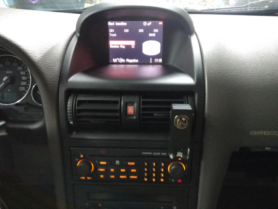

Найденный в разъеме чейнджера аудио кабель был подклучен к выходу китайской приблуды (на фото видно) НО! без самого чейнджера на головном устройстве не включишь его, и соответственно с аудиовходов сигнал на головное проходить не будет.
Порылся в нете а тут оказывается не все так просто, голова должна видеть чейнджер , чтоб сформировать эту как бы команду, предлагают схему ваять самому, там микросхемка и штуки четыре транзистора.
Ну в общем я заморачиваться не стал и решил пойти по другому пути.
Снял и разобрал сам чейнджер и там на боковой стенка закреплена небольшая плата с входным разъемом, от неё идут концы к основной плате тож через разъемчики.
Вынул я эту плату отдельно (на фото видно) и воткнул разъем, все срослось голова стала видеть типа чейнджер , только на дисплее пишет ошибка чейнджера, ну и хрен с ним главное что теперь включает и можно слушать флэшку СД карту а так же и аукс.
По большому счету ежели сам чейнджер не напрягает хоть и стоит в бардачке то можно его и не трогать, только из подходящего к нему жгута отвести кабель с аудиосигналами.
Ну мне он мулял)) и я его убрал, а вместо его сунул пластиковый карман, теперь полезной площади бардачка малость прибыло  :ab:
Ну собсно вот и фото... (весь процесс конечно не снимал)
IMG_20210205_171245.jpg IMG_20210205_171428.jpg IMG_20210205_171448.jpg IMG_20210205_171550.jpg
И да забыл, плату обмотал поролоном и засунул за карман в консоли.

Да в общем этот Сименс звучит достойно, и монитор привязан к нему полностью. Радио, СД, бортовой комп., основное меню. Даже навигатор, правда диска нет :ab:
 Поэтому менять не вижу смысла, да еще в этой машине, звучит душевненько и достаточно, плюс еще флэшка с ауксом добавились.

Если я правильно понял, на первом и четвёртом фото - "колхозинг"?
Ну, прям над пепельницей?
Что за модель ставили и как подключали?
Я себе для "разъездной" колонки взял подобное. С пультом. В опеля не додумался интегрировать... Там и так стояла приличная магнитола с MP3.
