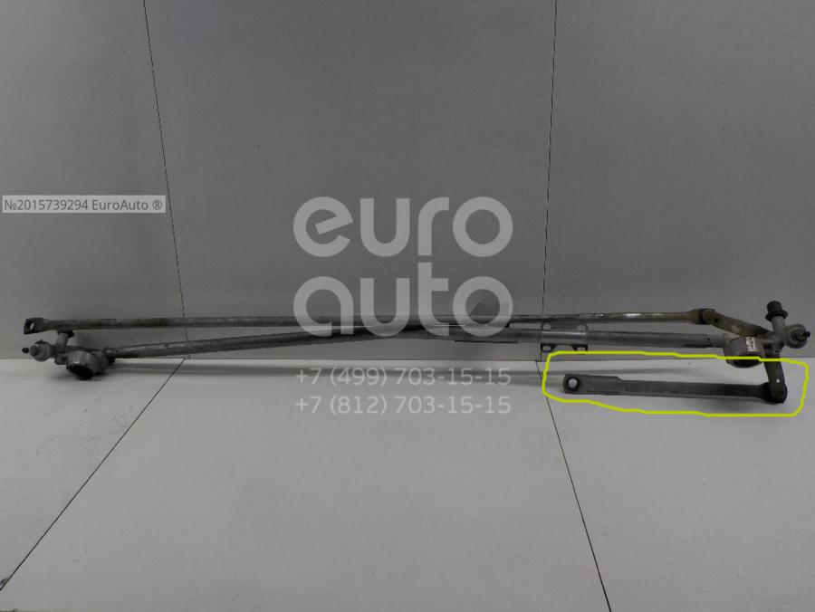

Всем удачи на дороге! Коллеги, подскажите, слетает вот эта тяга. Брать трапецию в сборе, жаба задавила.Cхему на неё не нашёл. Меняется ли она одна? Если нет, что делать??

в нете полно вариантов от колхоза до норм решения,колхоз(сверлишь отверстие через втулку в шарик и болтиком фиксируешь),более цивилизованный тут https://www.drive2.ru/l/9331793/
Сообщение отредактировал igrok1313: 15 Октябрь 2021 - 19:30
  • yurochka и Демьян сказали спасибо
#3 berkut
  • Cообщений: 16 499
Отправлено 15 Октябрь 2021 - 21:01
так у нас же там другой размер у втулок и втулки вроде резиновые
  • yurochka сказал за это спасибо

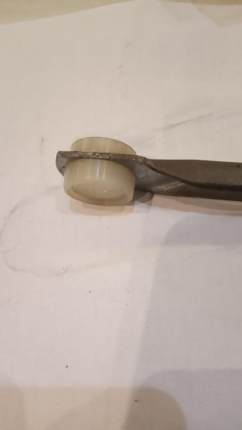

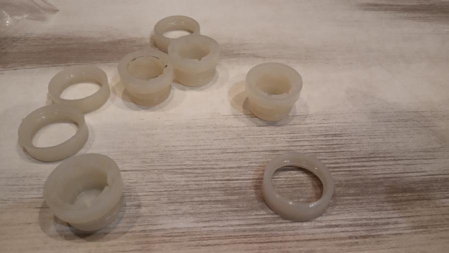

упала тяга пассажирского очистителя.
нашел упоминание в гугле про вазовские втулки.
идеально. легко и быстро.
150 рублей.
ничего точить сверлить подгонять не нужно.
выламываем старую и вставляем с усилием новую. материалл - полиэтилен как крышки от банок. в кипятке вымочил кольцо и легко защелкнулось. на шарик садятся с усилием значительным. пассажирскую сторону двумя руками защелкнул. у мотора пассатижами подлез. удобнее не прямыми а которые вбок смотрят относительно ручек. крутятся легко на шарах. т.е. форма правильная и размеры.
150 рублей.
итого судя по дате первого поста, втулки от лады проездили у меня 8 месяцев. но какие 8 месяцев - при ежегодном пробеге чуть более 50000км и при ежедневной зимней езде по грязным трассам, когда щетки почти постоянно работают.
и в июле при жаре 35 и скорости 120 тяга первый раз отвалилась. воткнул на место. через час опять - комариные жопы стряхивал. в итоге хватает ее на 5-6 взмахов и падает.
в целом при не такой эксплуатации как у меня, возможно втулок года на 3-4 людям хватит.
купил новые втулки. от 2110 и 2118(калина). думал они разные. измерил. идентичны. просто для 10ки их 4. а для калины 2шт в комплекте идет и одна меньшего диаметра.
заменил. снова плотно одеваются. но вот еще что заметил. при штатном положении тяги, оси с шарами в нее входят как бы под углом. и шарики не совсем заходят во втулки. в этом возможно и проблема. вероятно штатные втулки более глубокие. пока так. снова упадут если зимой уже, то буду думать как раз и навсегда это зафиксировать. или бэу тягу с разборки искать. новых-то нет уже.
Сообщение отредактировал александр51: 16 Август 2023 - 20:14

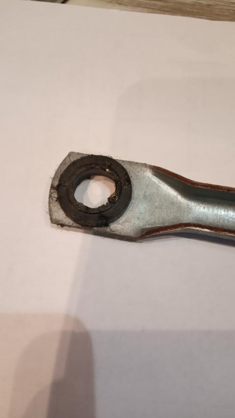

нашел проблему с лада-втулками. диаметр втулок чуть больше чем диаметр отверстия в тяге. втулки полиэтилен. запрессовываю плоскогубцами они сжимаются и исчезает охватывающий шар профиль. в этом и проблема.  входит шарнир в них весь плотно но держится больше за счет трения нежели за счет охватывания шара. ну и износ за счет трения выше. новые купил воткнул так сразу заметил что они не защелкиваются на шаре а просто туго налазят. расточил отверстие тяги так чтоб втулка свободно вставлялась. теперь втулка со стопорным своим кольцом даже слегка болтается в тяге и не деформируется от запрессовки. защелкиваются на шаре хорошо крутятся свободно. теперь уверен будут жить вразы дольше.
