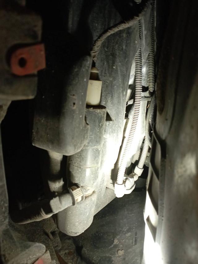

На фото задняя часть бачка. Ближе - насос фар. Снизу трубка с белым фиксатором, который я потерял. А в глубине видны трубки насоса лобового. Там, внише прячется насос. А справа отогнутый рукой подкрылок. Удобство работы видно невооружённым глазом. Там, в глубине, нужно выковырять насос, чтобы снять трубки, но упираться не во что - стенки бачка хлипкие. А сидит насос довольно плотно. Ничего внятного сфотать  не удалось :)
