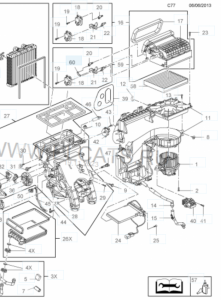

Да, поток воздуха должен быть сверху от фильтра к вентилятору.

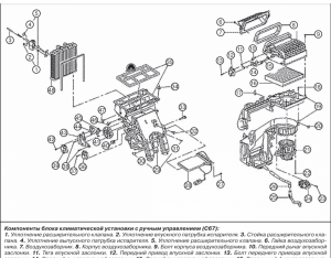

На рисунке поз 20, 60, 18 - элементы впускной заслонки. Можно проверить ее привод, крепление и подвижность.Screenshot_20231119-213043~2.png
На картинке из инструкции поз 10, 11, 12

На рисунке поз 20, 60, 18 - элементы впускной заслонки. Можно проверить ее привод, крепление и подвижность.attachicon.gifScreenshot_20231119-213043~2.png
Завтра днем проверю - спасибо! Как раз тоже смотрел схемы. Только имхо проблема все же за вентилятором - если бы была закрыта впускная заслонка, то вентилятор сосал воздух через все щели корпуса воздушного фильтра и через воздуховоды салона шел бы какой-никакой поток воздуха. А тут ноль.
