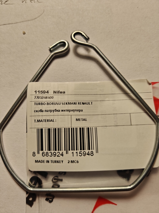

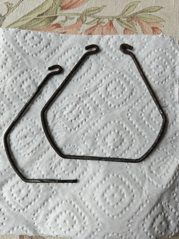

Снял (с трудом-гайки ржавые) –дул, подключал питание. Не работает. Ток потребляет похожий (примерно 0,85А), а не щёлкает и никак не меняется продувание патрубков (фильтр ATM, конечно снял). Купил клапан  регулировки наддува Pierburg 7.01420.02.0.  Такой у меня был установлен. Хотя в каталоге он от Зафиры Б. А от Зафиры С по каталогу числится: Клапан, электромагнитный, пускатель выводного вакуумного регулятора турбонагнеталеля 55566898. Возможно это одно и тоже. Но, может и нет.

Входной патрубок интеркулера у нас, как у инсигний: вход-выход металл-пластик, в середине резиновый патрубок. Этот патрубок крепится к фланцам хитрыми хомутами, а к пластиковый фланец к интеркулеру, такой же скобой, как и выходной (как на фото). У меня этот патрубок цел, я его не снимал. Как закручивать эти хомуты знают синьководы. Я за ненадобностью просто не спрашивал.
