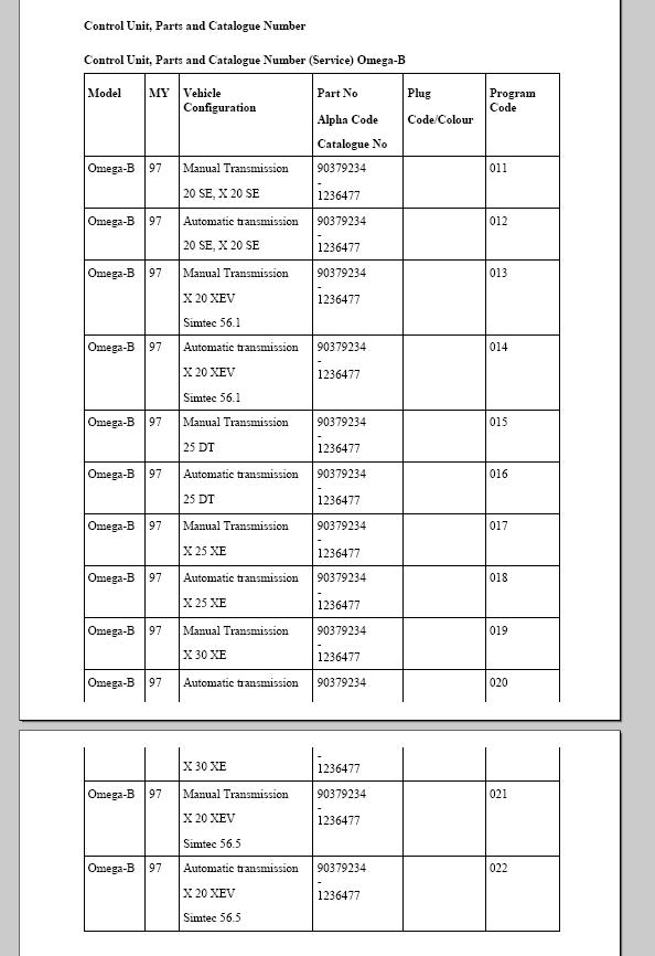

Вот держи приятель
Уже сам мучаюсь точно с такой же траблой
Так же взял на разборки в милях и галонах также перепрошивал и всёравно остаток врёт мне
Тут целая тема у меня открыта уже на форуме
И кстати раз высвечивает F значит пропадает сигнал с датчика топлива в баке
Проверь контакт Если неошибаюсь то номер 8 на маленьком разьёме БК к нему должен идти синий с чёрной полосой провод
