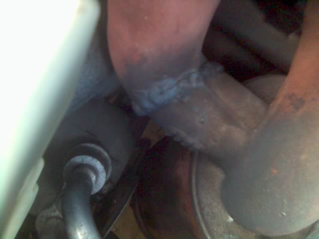

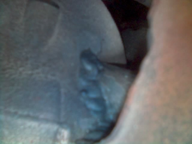

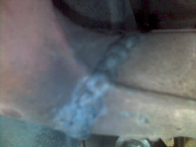

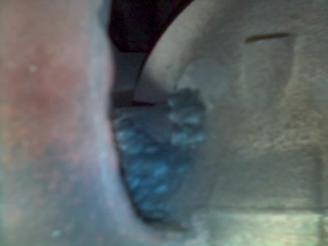

Беру свои слова обратно. Вчера открыл защитный кожух выпускного коллектора и сразу понял откуда шёл звучёк. Коллектор моей Верки весь варен-переварен (см. фото). Такое ощущение, что варивший первый раз держал в руках сварку.
На выходных будем варить у хорошего паспортиста smile.gif О результатах отпишу позже forever.gif
