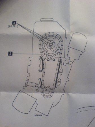

Цитата(serzzzh @ 20.6.2007, 20:57)
Звук гремящей цепи ни с чем не перепутаешь. Самый быстрый способ ее подтянуть - удлинить гидронатяжитель. Правильный способ - высверлить в торце толкателя отверстие, нарезать резьбу и вкрутить болт. Я удлинил головкой болта(7мм), сделав фаски и приварив. Цепь натянулась и стук прошел. Но вдруг опять появился. Пришлось опять снимать натяжитель (27й головой, после снятия насоса гидроусилителя вместе с кронштейном - кст все делается сверху, яма не нужна). Как оказалось плунжер застрял в корпусе в месте сварки(я не подумал что цепь, на больших оборотах, может так далеко вдвинуть плужер в корпус). Пришлось поработать напильником. Теперь все ок.
Как раз этой проблемоя я ща и занимаюсь, простая цепь стоит 1200 р., оригенал 2800! Есть вопрос!Надо ли менять основные шестерёнки или нет? Если ДА то, должны ли они идти в комплекте или продаются отдельно?
Вариант удленнения гидронатяжителя я то же рассматриваю! нашёл схему, расположения самого натежителя[attachmentid=16387], на днях буду думать ,что делать? Менять цепь или удленнять натяжитель.

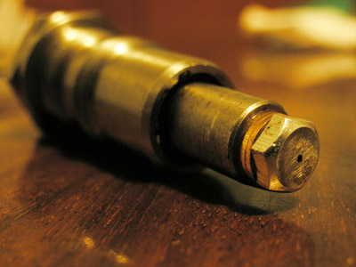

#15 serzzzh
serzzzh
  • Cообщений: 135
  • Автомобиль: Opel Astra G 1.4
Отправлено 16 Май 2008 - 23:13
вариант - просверливается отверстие в торце плунжера, нарезается резьба под м6 + болт с шайбами (в болте должно быть отверстие... )
Сообщение отредактировал serzzzh: 16 Май 2008 - 23:15
А зачем в торце болта отвестие? Реально ли просверлить плунжер ровно, в домашних условиях?
#17 serzzzh
serzzzh
  • Cообщений: 135
Отправлено 18 Май 2008 - 10:47
отверстие есть в плунжере, соответственно и в болте надо сделать (хотя площадь поверхности соприкасающейся с рычагом натяжения будет другая..) рассверливается это отверстие очень легко и нарезается резьба, главное достать оттуда ВСЮ! стружку (я промывал уайтспиритом), самое сложное просверлить болт с выходным отверстием таким как в плунжере, я сверлил 0,95мм, естественно сначала большими, а остаток около 3-х мм прошел тонким.. (где-то за пару часов все сделал)
зы
год назад я удлиннил натяжитель навариванием и без дырки, в результате плунжерная пара быстро кончилась, думаю из-за отсутствия масла в месте контакта с рычагом..
Сообщение отредактировал serzzzh: 18 Май 2008 - 10:52
а ты какой болт брал ну мне так для себя я тоже хочу удлинить натяжитель и какого диаметра сверлить?
