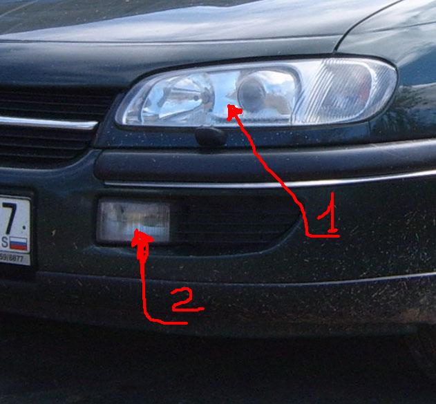

Здравствуёте Опелеводы. Раскололась у мну правая туманка, вот хочу поставить обе новые, но хочется чтобы не как обычные мутные, а прозрачные(ксенон хочу поставить)...У мну Омега Б до рестайлинг, может быть кто нить в курсе, где такие продаются или на заказ делаются? Буду очень признателен.

То, что под номером 1 прозрачные, а те, что под номером 2 мутные, (сделаны риски с внутренней стороны)...[attachmentid=7763]
Так вот я имел ввиду таманки такие же прозрачные как элемент под номером 1. На Дорестайлинг, по сколку на рестайлинге они прозрачные.

У меня есть. Но они не прозрачные. Потому что это рассеиватели. На стеклах там призмочки, которые направляют свет на дорогу. А в прозрачных совсем никакого смысла нет, они будут светить не на дорогу, а в лицо встречным водителям.
Просто вопрос заключался в том, что встречаются ли прозрачные туманки(на дорестайлинг) в продаже. loveopel.gif

Цитата(pon4ik @ 23.6.2007, 22:28) Просмотр сообщения
Нет, не встречаются.
На рестайлинге туманки висят ниже и они за счет бампера ориентированы светить вниз.
И скажу тебе честно, светят они хуже чем на дорестайлинге.
Светят они только под машину. В метре от переда, а в них тогда никакого смысла нет.
