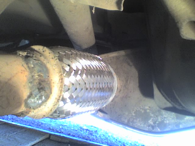

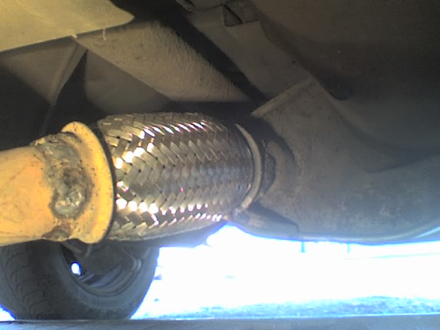

В общем сегодня решил сделать небольшое дополнение к своей выхлопной системе. Тупо врезал между катализатором и резонатором гофру, купленную в "Русь", конечно понадобилась сварка. Пока не знаю как будет вести себя система после дополнения, но пока что работает хорошо.

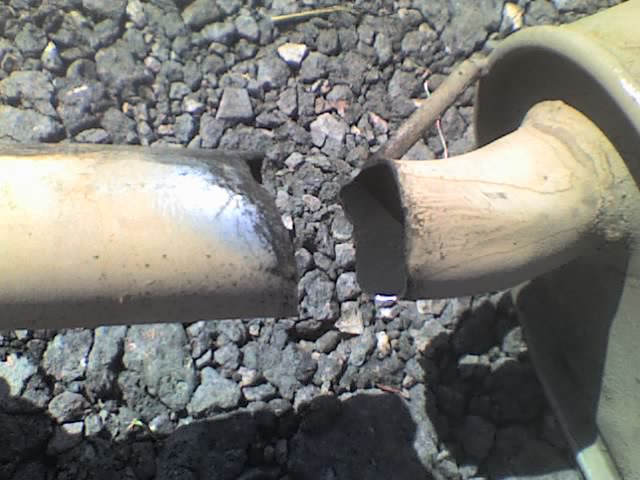

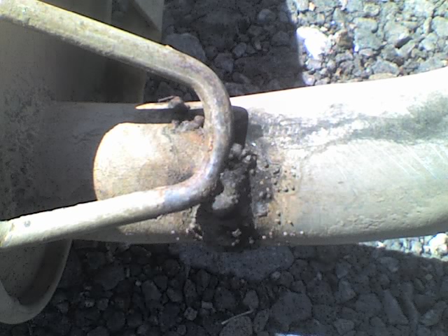

Это вот так порвало трубу при входе в резонатор [attachmentid=7870]
Это уже варенная труба на выходе резонатора [attachmentid=7871]
А вот так я приварил гофру после катализатора [attachmentid=7872][attachmentid=7873]
Предлагаю как вариант для того кто столкнулся с похожей проблеммой.
