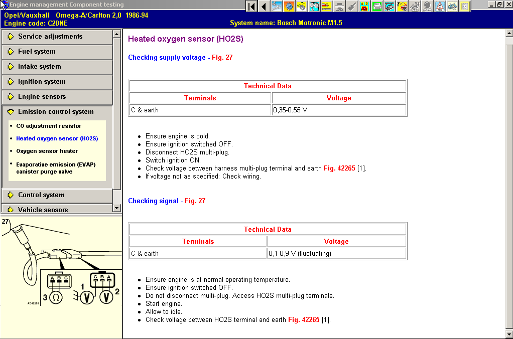

Если тестер есть(лучше на осциллографе видно)-то лямбду можешь проверить сам. rolleyes.gif [attachmentid=9017]
