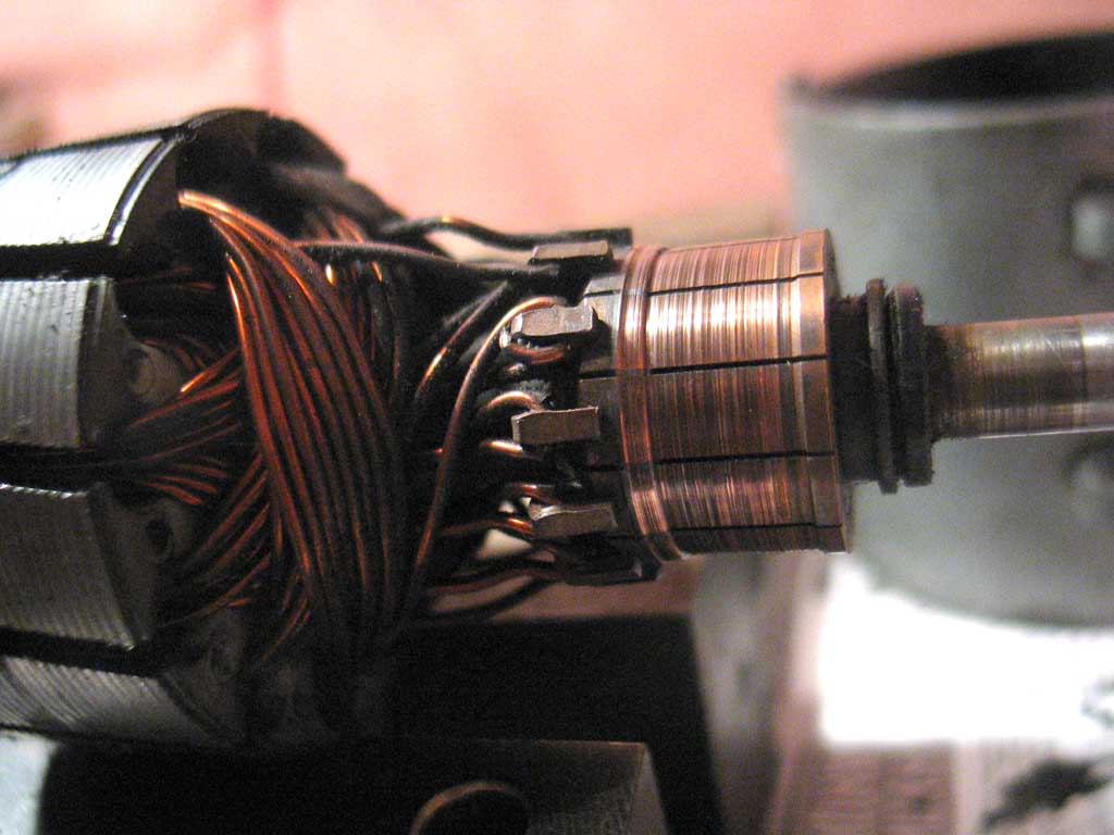

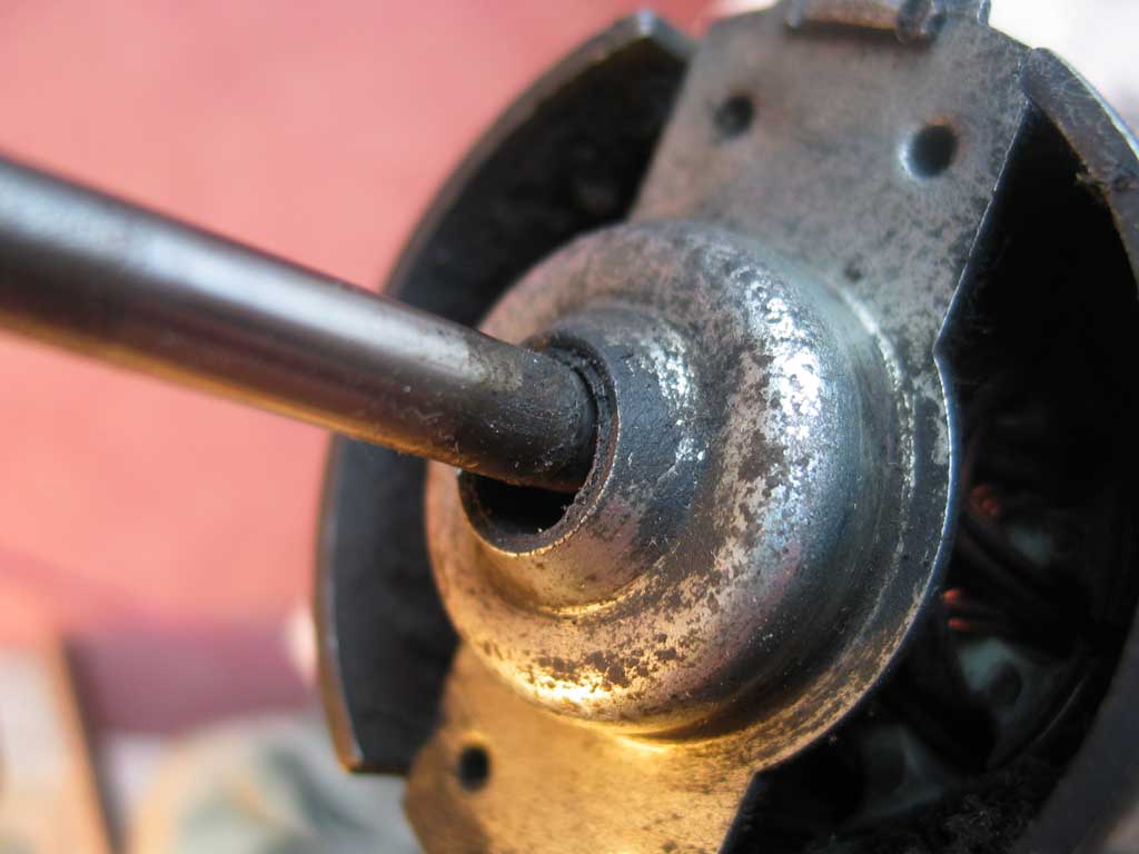

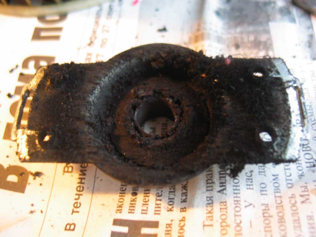

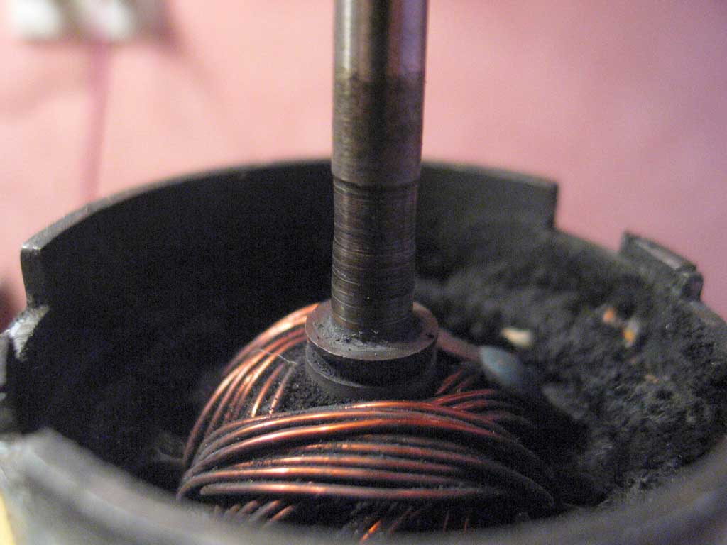

Появилось время разобраться с мотором отопителя, он был снят и принесен в теплое, уютное помешение (домой) для тщательного изучения....
после снятия крыльчатки обнаружился разбитый подшипник, что и являлось источником шума при включении отопителя, кроме подшипника изношен сам вал и коллектор....
вобщем все мелочи кроме вала. Наплавлять не берутся - слишком тонкий (8мм), напыление тож не годится - очень большая выработка....
пока в раздумьях как восстановить....

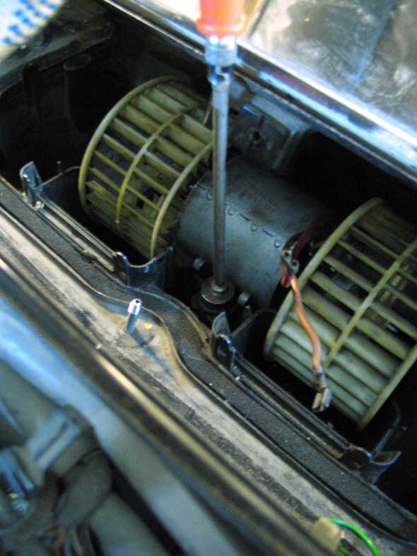

А как ты его вынимал вообще??? Я несколько раз пытался - нифига не получается! В книжках написано что надо снять дворники, пластмаску под ними, открутить винты и вынут вверх и на себя... Не вылезает нифига так и фсе тут...

#11 fotograf
fotograf
  • Cообщений: 498
  • Автомобиль: Senator B3.0i C30LE МКПП
Отправлено 28 Ноябрь 2007 - 21:40
заменить может и проще, но жаба душит за три с лишним килоРэ покупать в экзисте, барыги зажравшиеся не намного меньше просят за б/у..... нашел в городе задаром второй моторчик у которого противоположный подшипник и вал в аналогичном состоянии....
завтра проконсультируюсь с мастером механического цеха на родном предприятии, мож что и решим.....
варианты с материалами типа холодной сварки подходят больше для восстановления посадочных мест под подшипники качения, сам делал не раз мешая эпоксидку со стальными опилками и другими наполнителями....
но в данном случае подшипник скольжения и условия работы иные известные мне материалы не подходят....
снимается достаточно просто, кроме механизма привода дворников нужно открутить пластиковый "вороник" вокруг вентилятора и для удобства отцепить блок сопротивлений
потом аккуратно моторчик протискивается в образовавшуюся щель.... ну я понял что нужны фотки, доберусь до гаража - сделаю....

[attachmentid=11896]MickKiller! специально по заявке! ну и для всех...
...Снятитие-установка. Как извлечь!
Для удобства снимите блок резисторов. он помешает выкатить моторчик из ниши.
Лучше сфотографировать не получилось, т.к. было всего две руки и в момент извлечения обе были заняты... естественно не фотоаппаратом rolleyes.gif
