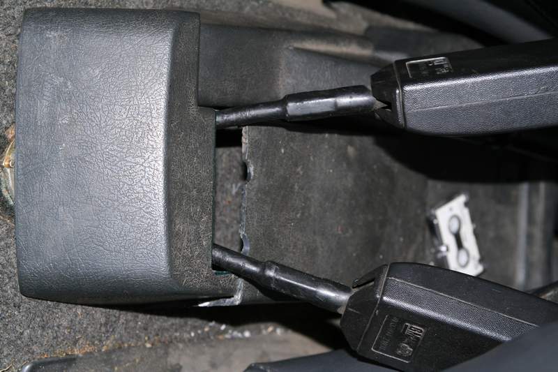

Решил сменить консоль, что внутри салона...у меня машина 83 года....значит рассказываю, снял старую консоль...она крепиться двумя саморезами под заглушками, важно их не потерять при вытаскивании...один находится около ручки КПП, второй дальше под торпедой, тоже под заглушкой, которую я не видел и просто отломал....
рассказываю, что может помешать...
во первых: переднее крепление консоли, на старых моделях саморез, на новых пластиковая защёлкивающаяся фигня, которая крепиться, защёлкивается на штырь, торчащий из кузова....вобщем мне пришлось отломать от консоли это крепление, потому что консоль была слишком высоко (думаю, эта часть кузова у аскон отличается по годам выпуска, потому что даже после установки, и закрепления на 1 саморез, под консолью есть места, где помещается палец...но внешне не видно, можно ездить)
во вторыхsad.gifсамый гемор)...крепление замков ремней безопасности....они в старых моделях крепятся на кузове, между сиденьями, на новых к сиденьям...именно поэтому консоль не лезет, я просто распилил консоль в этом месте, вырезал часть под эти замки...сделаю кожух как на рычаге КПП...но можно конечно заморочиться с установкой новых кресел (с переделкой креплений)...
в третьих: пластиковый кожух на рычак ручного тормоза болтается....наверное тоже из-за разных конструкции сего девайса по годам...но это не страшно, можно уплотнить....
Вот вроде и всё....делал всё не больше получаса...результат радует, в салоне стало намного уютнее

Димка плохо что ты не спросил как снять старую. снял бы без повреждений.

да блин проблема с ремнями есть ! но я бы не стал замарачиваться и резать консоль ! примудрил бы как нить к седушкам.

А пилил только потому, что старую уже выдрал...сломав крепление, без всего ехать не хотел...дело на даче было....посмотрел на неё...на ремни, понял, что для того, что б замки ремней переставить инструмента на даче нет....вот ...сделаю так, что будет как родная...сошью кожух из кожзама...

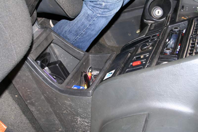

Я, как счастливый обладатель такой консоли скажу так - Она конечно офигенная, вот тока много чего в ней теряется, вроде положишь поближе, а оно проваливается дальше, онаж глубокая, рука по локоть влезет. Я так Сникерс потерял, а когда нашел, он был некондиц! От печки растаял

вариантов немного. на дорестайлинге нет консоли как таковой. корыто которое прикручено к тонелю на дорестайлинге напоминает нижнюю часть пострестайлинговой консоли только на первый взгляд.
далее консоли - если вдаваться в дебри - есть три варианта - два варианта с разной компоновкой пластика но с одним результатом - долго показывать но смысл один и они очень похожи и вариант когда в консоли располагается подкассетник - бестолковая штука - говорю потому что когда-то была. верхний карманчик на консоли рулит!

согласен ...у меня и подкасетник был....из этого корыта всегда что то падало под ноги....помню кадр из какого то фильма, где под педаль тормоза бутылка попала.....всегда боялся похожей фигни.... ph34r.gif

Дима ты не понял вместо верхнего кармана бороды там такая секция с кнопочками. тыкаешь и выезжает ячейка под кассету.

Вот-вот-вот! Купил на днях консоль прям как на фотках. Еще не ставил, но примерял Насиденьях заметил дырочки снизу - может это крепления для ремней? Пилить не хочу. - некрасиво будит. Предлагайте варианты.

вариантов нету. переноси замки на сидушки.

есть варианты! Четырех- точечные ремни!
А по своему опыту скажу, что замки ремней, которые укреплены на полу, с О-о-очень большим трудом встают на места на снизу сидений. Их надо изогнуть, что очень непросто сделать! Пока не возьмешся - не поймешь! Сиденье снимать в любом случае.
не забудь что к четырехточечным ремням полагается соответсвтующее кресло которое стоит недетских денег.

Здравствуйте вам! При известной сноровке на сток можно поставит! Нужна просто дополнительная планка, которая одевается на штырьки подголовника(в ней проходят плечевые ремни). А все остальное крепиться на кресло с 2 сторон!
