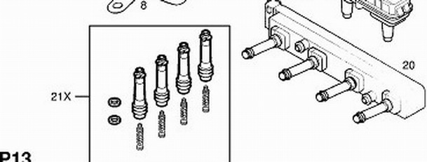

#11 allexx
allexx
  • Cообщений: 429
  • Автомобиль: Mazda 6 NEW 2008 Sport 2л МКПП Была: Омега 2001г Z22XE
Отправлено 30 Сентябрь 2007 - 09:30
Цитата(Unc @ 30.9.2007, 10:14) Просмотр сообщения
leshiy, вместе с блоком зажигания надо было поставить нормальные провода и свечи. Иначе спалиш модуль опять...
На двигателе 2.2 нет проводов
Есть модуль, блок управления зажиганием, вот такой
#12 Unc
Unc
    Notu konnektukedo (Дима)
  • Cообщений: 4 469
  • Город:России, Москва
Отправлено 30 Сентябрь 2007 - 18:35
Ну может изоляция тогда или свечи все таки.
Делаем веб-сайты. Опелеводам скидка!
