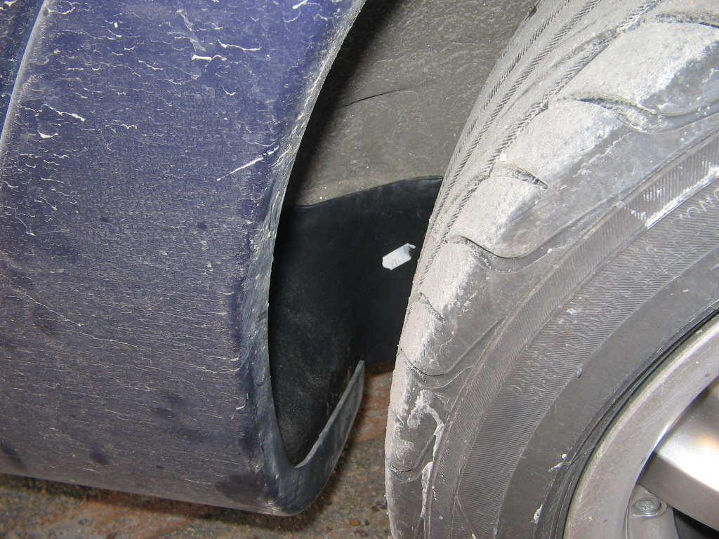

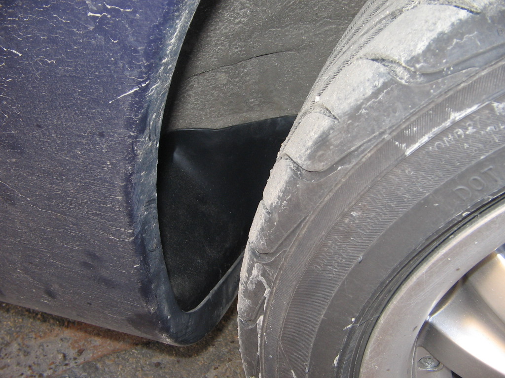

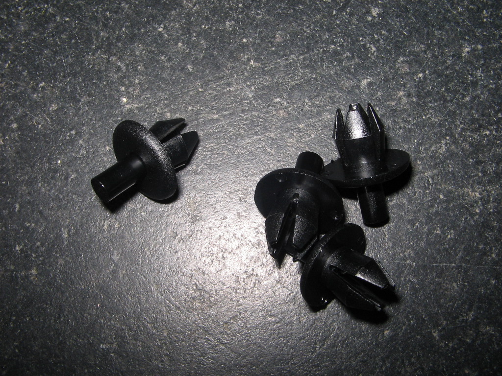

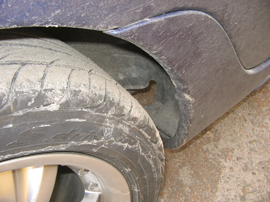

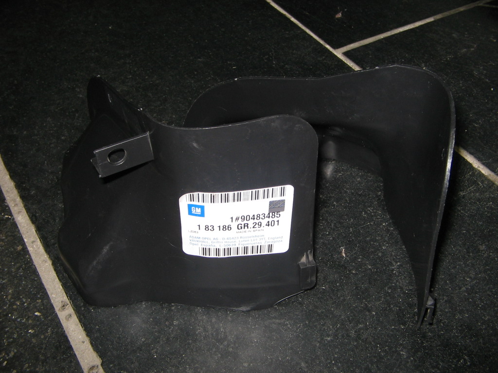

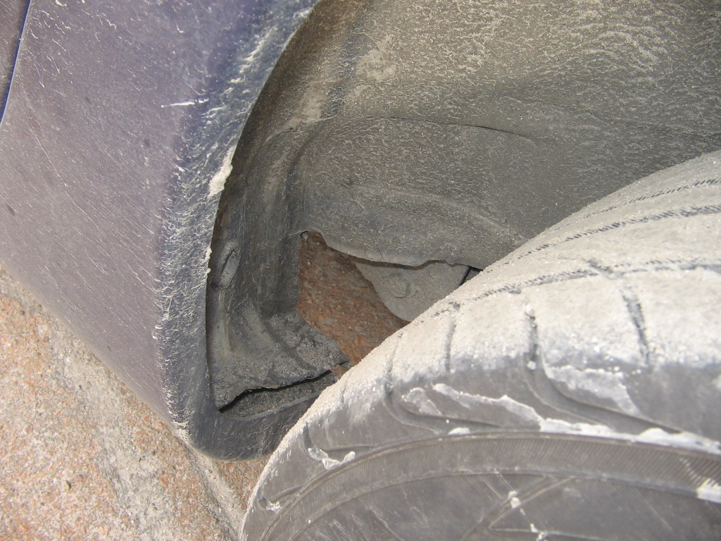

Отправлено 28 Август 2009 - 17:39
задних оригинальных локеров как известно нет, но есть вот такие фишки )
# 01 83 182 - правая сторона (130р.)
# 01 83 186 - левая сторона (130р.)
# 17 19 245 - клипса для крепления (10р.) нужно 4шт.
[attachmentid=39540] [attachmentid=39541]
ну и вот что было, и вот что стало )
[attachmentid=39542] [attachmentid=39543] [attachmentid=39545] [attachmentid=39544]
