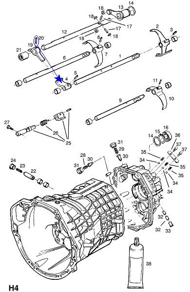

Блин, только вроде успокоился, думал до весны бибику чинить не надо.
Но видимо она так не думала. Сегодня ни с того ни с сего исчезла задняя скорость. Вместо нее у меня четвертая втыкается, плюс третья стала втыкаться как пятая, подскажите что это - кулиса, синхроны, или у меня будет новая коробка?

улыбнуло про новую коробку! не торопись, машина не древняя. кулиса открутилась от штока

Кулису мою бедную просто изъ...ли, но все таки она не виновата. Будут коробку перебирать, ближе к выходным отпишу что как. Кстати никто случайно не знает внутреннее устройство моей коробки, что это вообще может быть? Я писал что нету задней, но покатавшись понял что нет еще и пятой, а вместо них втыкаются соответственно третья и четвертая.

Все, сделали коробку ar.gif В общем не знаю как такое получилось, но факт - развалился штифт который держит вилку на вале и упал на площадку под этой самой вилкой и там и лежал ai.gif , попробую залить картинку для наглядности, так что мне повезло нереально, если бы он упал на шестерни, то единственный вариант ремонта - покупка б/у коробки aq.gif , а так штифт новый поставили и все нормально. Заодно и диск сцепления поменял, ну и масло в коробке соответственно. Блин оказывается у меня люфт ручки кпп был просто нереальный, понял только когда после ремонта забрал.
Если кому интересно, то цена вопроса - 12000 (работа + новый диск сцепления + масло)
