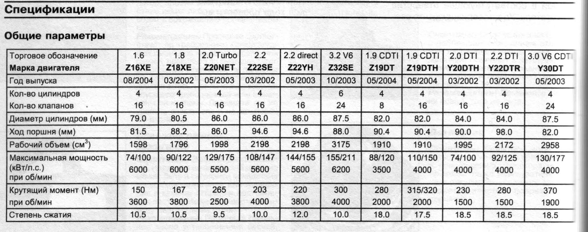

Что-то не нашел я в TIS2000 эти данные.
В книжке по Vectra C табличка есть и более ничего не нашел:
[attachmentid=21303]

но кое какая информация к размышлению есть
2 vova2003ua
переключай передачи так чтобы стрелка была в районе 2000 оборотов в минуту
выше 3500 крутить смысла нет совсем
если понимаешь что значит слово "тянет" - то нижнюю границу определишь сам
