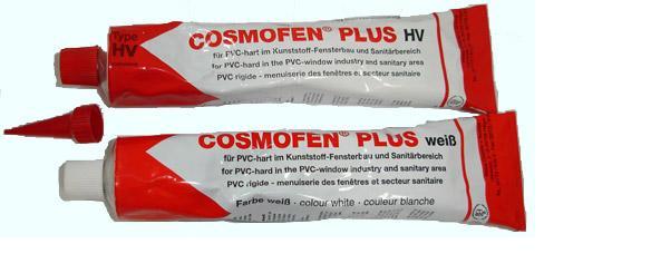

не плохой клей для пластика "космофен" .
а он быстро схватывается? и примерно в какую он цену?
ты видимо окна ставишь... или как -то связан с этим))) так вот могу тебе сказать, что космофен как жидкий пластик---супер (если его использовать как герметик для заделки каких-либо отверстий)))) , а вот как клей он не очень хороший вариант....)))) занимаюс окнами профессионально уже пять лет---проверено на практике (уже пробывал!!!))) forever.gif лучче всего если клеиш бампер либо ешшо чего такое --луччий вариант: стекловолокно и эпоксидная смола!!! flag.gif

САНЕК66, космофен такой пластик не клеит.... только акрил и ПВХ
ДА НУ НАФИГ. ПОЛ ЖИЗНИ ОКНА ДЕЛАЮ. В ТЕЧЕНИИ ВСЕГО ВРЕМЕНИ "КОСМОФЕН"-ЭТО КЛЕЙ-СЕКУНДА, А ВОТ "КОСМОПЛАСТ"-ЖИДКИЙ ПЛАСТИК(ГЕРМЕТИК)!!!
космофен---определенный лэйбл... так вот есть космофен 20, есть 10, есть 5---это моющще растворяющщее средство!!! для очистки пластика !!!
есть космофен плюс, и космопласт---это жидкие пластики!!!
а есть средство СА12--- тоже под пирамидой космофена---так вот это клей сикунда!!! типа суперклей!!! принцип действия---разъедание (расплавливание) верхних слоев склеиваемых материалов и спаивание между собой, и само средство при высыхании образует стекловидную массу способствующую сама склеиванийу!!! forever.gif в оконном бизнесе 7 лет)))
